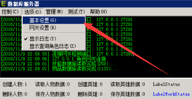

解决方法:服务端启动之后,打开Dbserver数据库服务器--【选项】--【基本设置】
打开之后我们可以看到有一个其它设置,只分配可连接的游戏网关客户端,我们看到这里是勾选的,我们只需要把这个勾去掉,不勾这一项,然后点确定,再打开登陆器顺利进游戏。。
