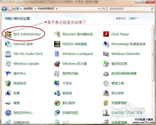

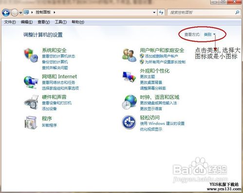

1. 但是我们在XP上面的控制面板找习惯了。Windows7不知道那里,请看下图:找到以后然后要进行我们服务端的DB路径配置。但是,我们在Windows7系统下配置好保存的时候会出现卡的问题。其实这个问题不是系统的问题,是DBC2000配置问题。DBC2000软件和Windows7系统是可以完全兼容的。主要是运行方式一定要是管理员administrator身份。现在教你们如何设置!

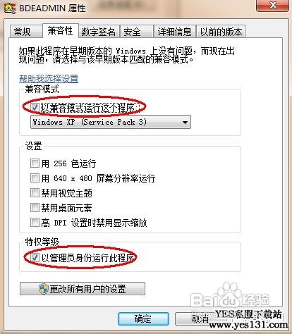

2.首先找到控制面板的“BDE administrator”,别做任何设置,打开任务管理器。在任务管理器中找到“BDE administrator”,然后点击鼠标左键选择转入到进程,鼠标左键单击“BDE admin.EXE”,选择属性,选择兼容性,选择以管理身份运行词程序。如图:然后点击确定就可以配置DBC2000数据库的路径了!上面内容设置完成以后,那么我们就可以启动引擎M2了!

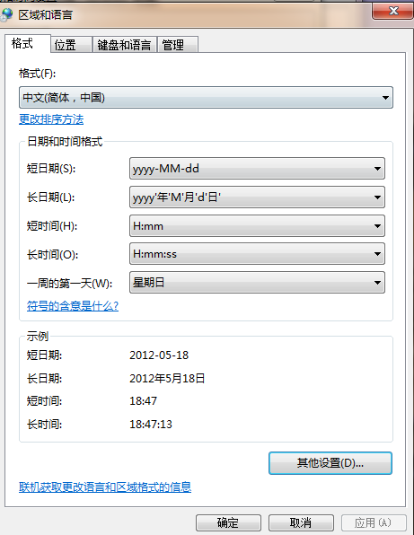

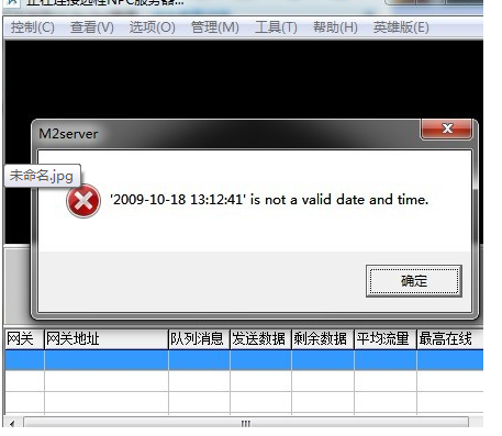

3.WIN7 64位系统下架设传奇有时候有得引擎启动时候 会出现提示时间格式错误 如下图:
其实解决此问题方法很简单 点时间那里 选择更改时间和日期设置 再选择更改日历设置 然后再把设置改成我下图一样的设置
