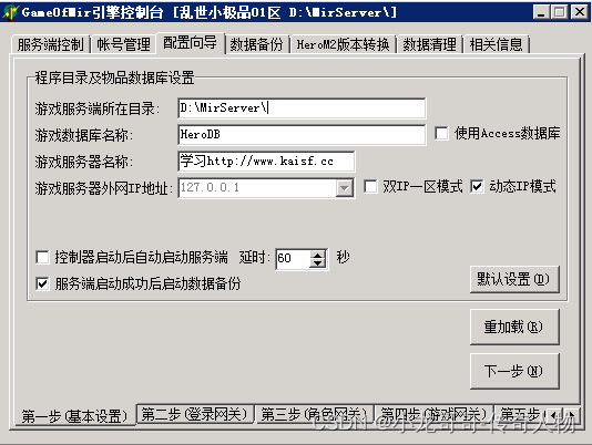

4.配置引擎,打开D盘,找到版本(Mirserver)下面会有个引擎GameOfmir引擎控制器.如图打开,点击配置向导,默认设置,取消勾选双IP,然后下一步,其他的一直默认下一步即可,引擎配置完毕,保存配置
