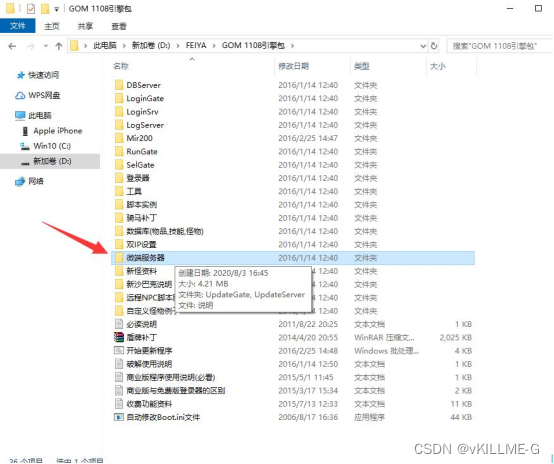

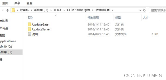

打开微端网关,若是版本没有微端网关,可以在引擎包里面找到微端服务器文件夹,将里面的文件复制到客户端根目录,如下图

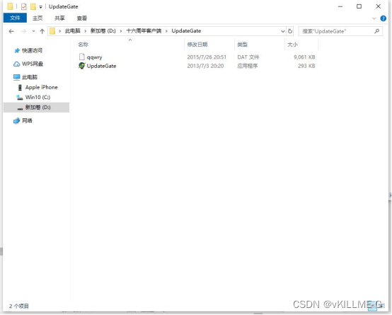

打开UpdateGata网关D:\MirServer\Mir200中qqwry.dat文件复制一份到UpdateGata文件目录中,如下图

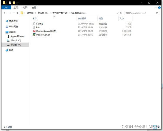

打开UpdateServer,D:\MirServer\登录器中pak.txt文件复制一份到UpdateServer文件目录中,如图

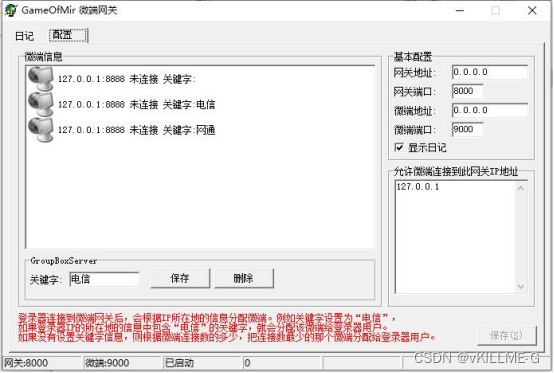

点开网关程序UpdateGata,点击配置-基本配置,如图

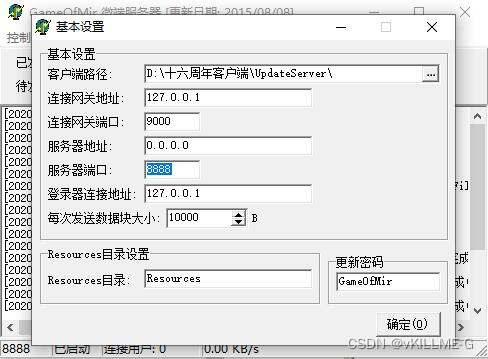

点开网关程序UpdateServer,点击选项-基本设置,如图
初次运行时,它会要求你检查PAK文件正确性,自行检查一遍,确保正确后,关掉即可
要注意网关程序的设置是有需要修改的,需要修改的内容我写在下面
客户端路径:是指从哪获取补丁文件,选择客户端存放补丁根目录即可;
登陆器连接地址:填写服务器地址
Resources目录设置是指补丁目录名和补丁更新所需要验证的密码
在哪里看?
在前面提到的登录器配置器中获取密码信息,这里的密码是微端更新密码而非登陆器密码
需要注意的是:补丁目录必须与登陆器中的补丁名保持一致,否则无法正常更新补丁

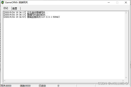

最后,配置完成后,启动UpdateGata,微端配置正常显示为微端连接成功字样,如图
