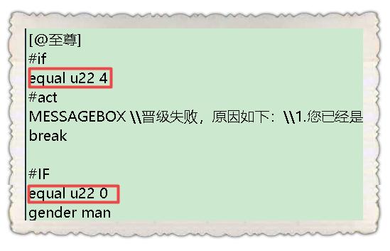

第二步:打开此脚本文本,在#IF段中,定义私人变量EQUAL U22 4,为至尊会员。
EQUAL U22 0,意为:还不是会员,什么会员都不是;
EQUAL U22 1,EQUAL U22 2,EQUAL U22 3,可以定义为黄金会员,钻石会员等。
如果满足#IF段中的EQUAL U22 0,当玩家点击领取至尊会员,则在#ACT执行段中,直接MOV U22 4,意为:将U22赋值为4,即至尊会员。

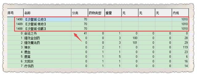

为什么是在物品数据库中新增称号,物品数据库不是存放装备、材料、卷轴之类的么。是的,这里将称号作为物品属性,举一例,方便应用,理解起来也更直观。
当然也可以像上面的至尊称号一样,直接在脚本中定义,则不具备物品属性。
步骤:打开数据库编辑器,选中底部最后一行,点“+”,即可新增称号,自定义称号名,如
这里填个分类为70,其他为空即可。如果你想在包裹中显示称号物件图标,可以填一下内观。
新增物品属性称号
注意:务必在主库数据库中新增才能生效。

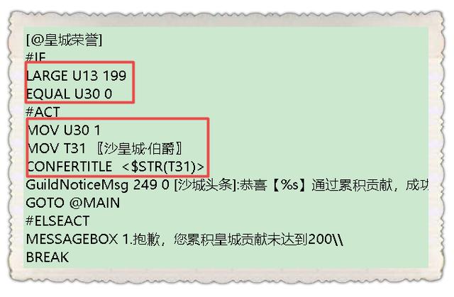

LARGE U13 199,定义皇城贡献值变量U13,大于199;
EQUAL U30 0,意为:当前玩家未获得任何皇城称号;
MOV U30 1,直接赋值于U30等1,此段仅对应于展示部分EQUAL U30 1,意为:展示变量QUAL U30 1,脚本段中的内容。
MOV T31 〖沙皇城·伯爵〗,直接赋值T31为〖沙皇城·伯爵〗
CONFERTITLE ,给予角色称号〖沙皇城·伯爵〗
上面#ACT执行段三个可以连起来看,如果满足#IF段中的条件,直接赋于U30等1,接着赋值物品称号,再给予角色称号。

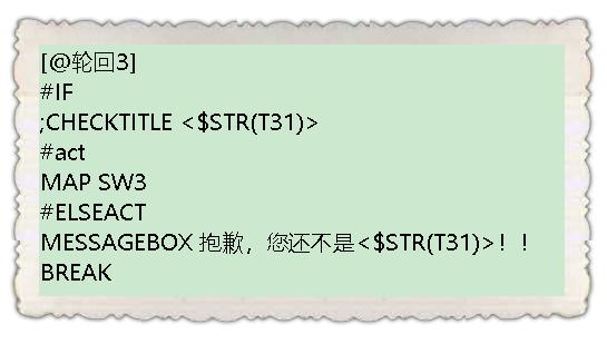

将称号作为入图判断条件:
地图传送
CHECKTITLE ,检查是否拥有上面定义的称号T31(这里用“;”注释掉了,不生效)
MAP SW3,传送至目标地图,SW3为当前版本某地图编号。

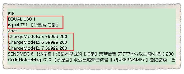

称号属性,可以写在:登陆脚本.txt,文本中,这样玩家每次登陆游戏都会检查和提示玩家拥有此称号,并且可让系统红字提示,方显霸气!!
设置称号属性
equal T31 〖沙皇城·伯爵〗,检查玩家是否拥有称号:〖沙皇城·伯爵〗
ChangeModeEx,改变人物当前模式,具体参考GOM引擎帮助文档。

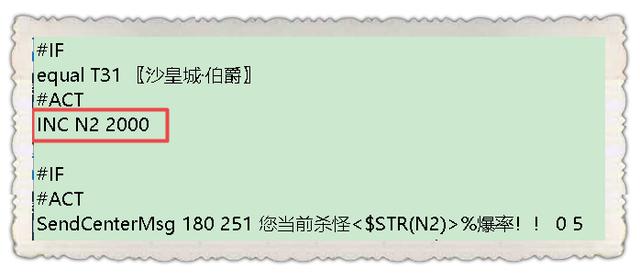

比如,如果玩家拥有称号:〖沙皇城·伯爵〗,将其爆率设置为20倍,如下
设置称号爆率

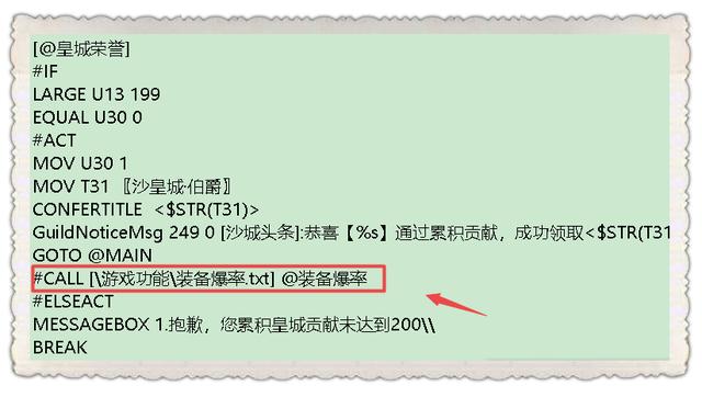

然后关联调用:
直接在:标无敌-3.txt,中写入:#CALL [游戏功能装备爆率.txt] @装备爆率,如下图
放入关联文件
因它是写在QManage.txt,中的,所以玩家每次登陆也会加载此爆率文件。
