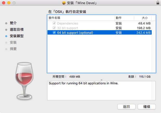

第1步 在Mac电脑上安装Wine很简单,将安装文件下载回来、双击就可安装好。不过在此之前还要先下载安装XQuartz软件才能继续。

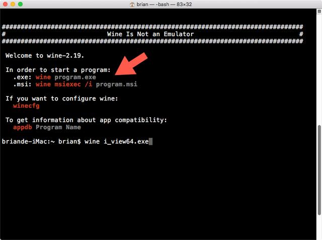

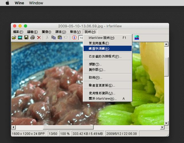

第2步 安装好之后,执行Wine时会出现一个终端窗口,如果要执行Windows软件的话就输入「wine文件名称.exe」或「wine msiexec /i文件名称.msi」再按键盘的「return」键即可。
第3步 执行后如果顺利的话就能在Mac桌面看到你要用的Windows软件窗口了。

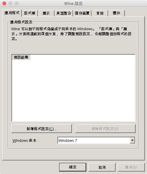

第4步 在刚刚的Wine终端机窗口输入「winecfg」再按键盘的「return」键,即可开启Wine的设置窗口,里面会有一些项目可以调整。
