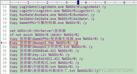

1.把引擎包下载来后,不可以直接就更新引擎,一定得做些小的优化,例如NewopUI.Pak界面文件,这个文件是游戏的界面补丁,每种传奇版本的这个文件都不相同,除非极度复古的那种,比如单职业、迷失之类的,都修改过这个文件;
2.若引擎包下载后直接就更新,这样的话,更新文件会把引擎包里面的NewopUI.Pak自动覆盖,那样配置出来的登录器就会显示不正常。
3.须看清楚,是覆盖到MirServer下面的登录器目录。
NewopUI.Pak文件对比
左边是传奇服务端,右边是引擎包,如下图:
通过图片,朋友们看到了,文件大小是不一样的,所以肯定是修改过的。如果直接更新,配置出来的登陆器肯定是要出问题的。
解决方法
单击—开始更新程序.bat,右键—编辑,找到set WSDir=D:MirServer登录器下面的Copy 登录器NewopUI.Pak %WSDir% /y,删除这一行,然后保存,即可!还没有完成的,要优化。

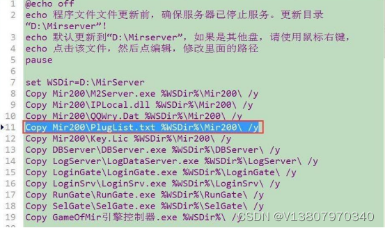

我们打开的更新引擎批处理,还有个地方要优化,PlugList.txt文件,这个是文件是什么呢?
是引擎插件目录,位置在MirServer的Mir200下面,那里面是什么内容呢?
引擎插件目录,也就是这个引擎需要什么插件,就写在这个文件里面,都是dll格式的,许多传奇版本都需要安装特定的插件才能支持游戏里面的功能。如果直接更新,那么会把之前已经安装好插件的文件覆盖,那样会导致游戏里的很多功能失效。

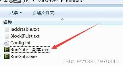

解决方法跟第一步相同,删除这一整行,在更新即可!其他方面,也没有什么特别要说的,不过有个小地方还是要注意一下,就是RunGate里面的网关,因为GOM引擎是有商业网关跟免费网关的,如果你的传奇服务端里面现在安装的是商业网关,刚好你更新了,那么普通的网关会把商业的覆盖了。这个解决方简单一点,就是进入RunGate文件夹,把RunGate.exe复制一份,更新引擎以后,在删除之前地,把复制的换成RunGate.exe即可
