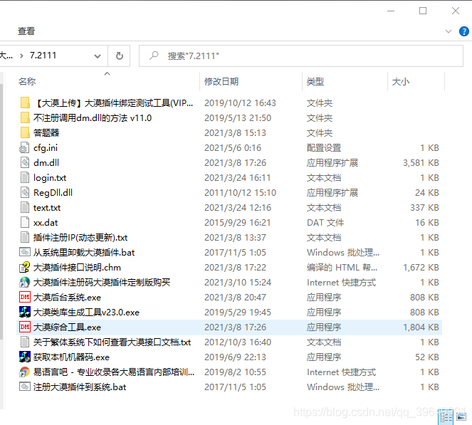

因为大漠插件的特殊性,官网的下载通道也关闭了,我是从某宝买的,发货的时候也会直接发下载链接。解压之后得到完整目录,主要包括了模块.dllAPI说明、还有综合工具(用于抓图、制作字库等)
大漠插件目录
我们程序里面主要是需要这个dm.dll文件,其他工具只会在开发的时候用到。另外说明的是,大漠插件是支持免注册dll到系统的方案,但是这个教程我只讲传统的注册方式。

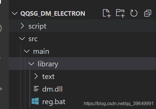

上一篇文章中,我们配置了一个library的文件夹,用于存放我们的dll动态库的。我们把dm.dll拉到项目里面去。
library

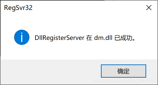

当我们使用管理员身份运行这个bat,就可以把大漠插件注册到系统
大漠插件注册成功

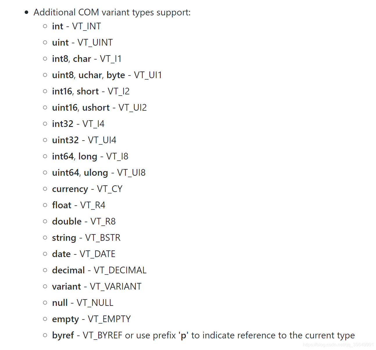

前面已经介绍过这个模块了,这里就再介绍了,值得注意的是COM的变量类型,在之后的课程会用到
COM的变量类型
