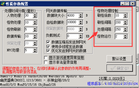

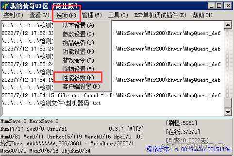

【M2相关设置】
M2-选项-性能参数-怪物处理控制-处理间隔
数字越大,怪物行动越迟钝,CPU占用越低。
数字越小,怪物行动越灵活,CPU占用越高。

当你的参数调整的很小,就要查看下CPU使用率和内存使用率占比,当使用率高于正常值,就要排查是不是CPU或是内存不够的原因导致卡顿。
解决方法:联系服务商协助排查,若是CPU使用率和内存使用率占比高,让服务商开台更高配置的服务器架设测试下,看问题是否有改善。(GEE引擎版本对服务器配置要求更高,如果是GEE引擎建议选择i9-9900K以上配置的服务器 )

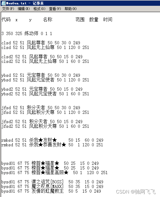

D:\MirServer\Mir200\Envir目录下的MonGen.txt文件为怪物刷新脚本。这个脚本看起来很简单,[地图 坐标X 坐标Y 怪物名字 刷新范围 刷新数量 刷新时间]表面上看按照这个格式对号入座即可,其实不然。
很多老G写版本图省事,所有的怪物一律统一刷新时间,BOSS全部30分钟一刷新,小怪全部10分钟刷新一次。如果你全部设置了10分钟一刷新,那么M2每10分钟就要全局的检测一次,检测所有游戏里存在的10分钟刷新的怪物数量与MonGen中设置的是否相符,如果不相符就需要补齐。要在同一时间段同时检测这么多内容,M2的负担可想而知!建议将怪物的刷新时间分散开,比如11分钟 12分钟等等,这样M2在一个时间内执行的检测与补充就会减少些,运算负担也会相对减小些。
传奇服务器卡怎么解决?地图内的怪物刷新坐标点也建议分散开,一个坐标点不要刷新太多的怪物,如果是一个坐标点刷新太多的怪物M2的运算压力会加重,另外会出现本来设置刷新100只怪,结果只有60只。
另外刷新数量一定要根据服情况合理设置,当你的游戏里有50-60+玩家游戏,但是刷怪设置了5-6万只怪,算下来一个人就要消灭1000只怪,这肯定是不合理的!而且游戏刷新1w只怪和刷新5w只怪所占用的CPU使用率是不同的,至少有5倍差别。
