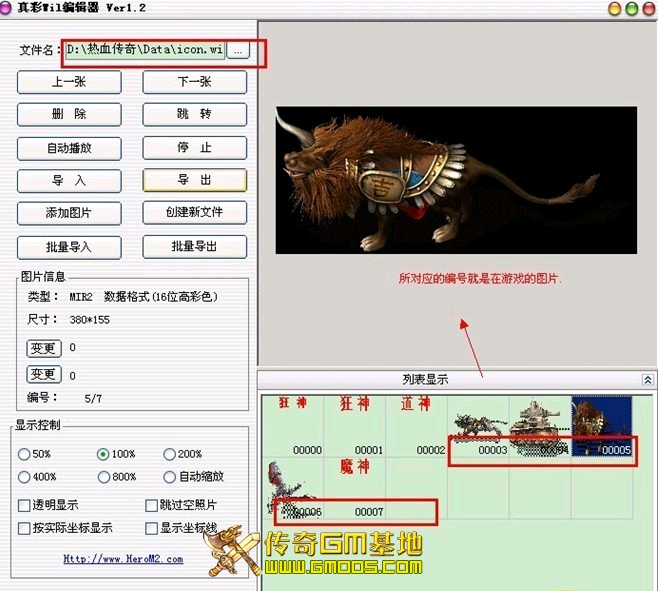

NPC对话框一般都是文字显示,有些GM想突出版本特色,在NPC对话框加些专业图片,彰显独特之处,其实这是很简单的。下面为你讲解美化传奇NPC对话框添加图片显示实列
我们要添加你要放入npc图片的补丁.当然也可以用装备的补丁里面的图片.看你自己的需要了.
我们可以借助与wil编辑器查看图片
这种的要加补丁,请你事先准备好图片素材放入ICON.WIL中

这个是每隔500毫秒就自动跳转到下一个脚本或者下一张图.可以自己需不需要跳转.
我这个是游戏中坐骑脚本.图片是坐骑外怪.旁边是介绍.
这样我们就添加好.重新加载NPC就可以了.
