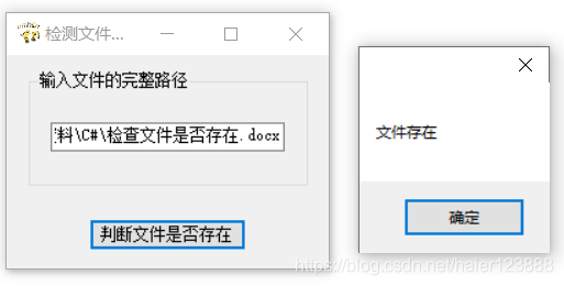

(1)创建一个项目,将其命名为ExistFile,默认窗体Form1.
(2)在窗体中添加一个GroupBox,并将其属性text命名为“输入文件的完整路径”;添加一个TextBox控件用来输入文件路径,并将其拖拽至GroupBox中;添加一个Button控件用来判断文件是否存在。

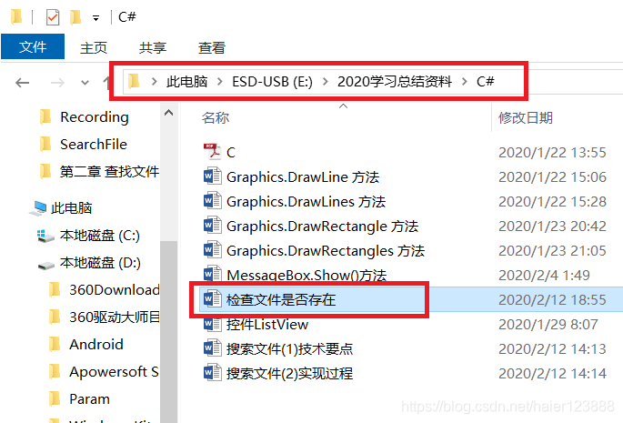

(3)本例我们搜索下图中的word文件“检查文件是否存在”,则该文件的完整路径应是:E:\2020学习总结资料\C#\检查文件是否存在.docx

(4)结果:
