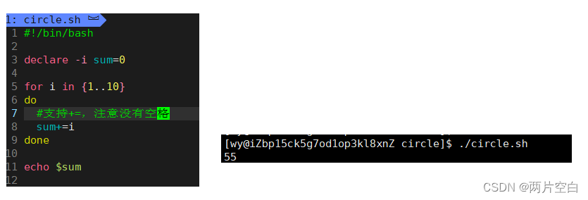

循环语句
标准for语句
for...in循环语句
while循环语句

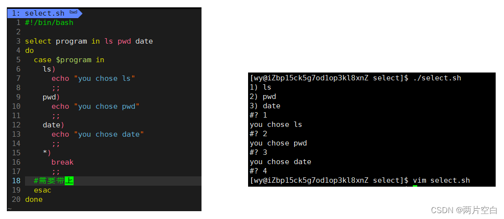

select语句

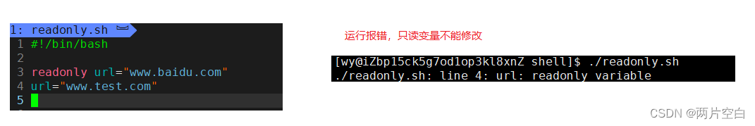

只读变量
使用readonly命令可以将变量定义为只读变量,只读变量不能被修改。相当于其他编程语言的常量。

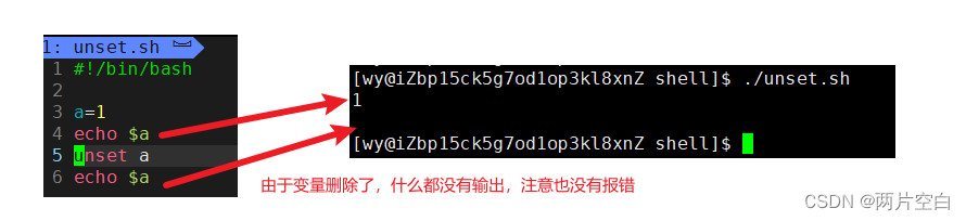

使用unset 命令可以删除变量。变量删除后,不能再被使用。

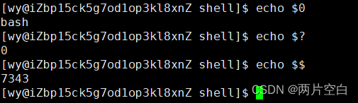

  • 系统变量:主要是用于对参数判断和命令返回值判断时使用,系统变量详解如下:
 $0 shell本身文件名; $n 当前脚本的第n个参数,n=1,2,…9; $* 当前脚本的所有参数(不包括程序本身); $# 当前脚本的参数个数(不包括程序本身); $? 令或程序执行完后的状态,返回0表示执行成功; $$ 程序本身的PID号。

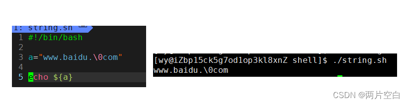

    • shell脚本是用C语言写的,不难得到,字符串底层是用字符数组保存的。但是shell脚本的字符串并不是以'\0'结尾。

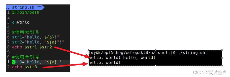

用了),字符串可以用单引号,也可以用双引号,也可以不用引号。

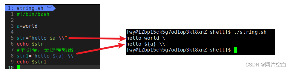

单引号:任何字符都会原样输出。没有转义,也不能使用变量。
双引号:可以使用转义和变量。

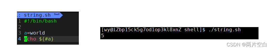

  • 获取字符串长度:使用'#'

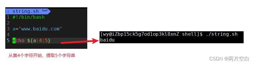

${string:start} # 从左边start位置开始,从左到右截取剩余所有的字符串 ${string:start:length} # 从左边start位置开始,从左到右截取length长度的字符串 ${string:0-start} # 从右边start位置开始,从左到右截取剩余所有的字符串 ${string:0-start:length} # 从右边start位置开始,从左到右截取length长度的字符串 ${string#chars} # 从左开始匹配第一个chars字符串,截取其右边的字符串 ${string##chars} # 从左开始匹配最后一个chars字符串,截取其右边的字符串 ${string%chars} # 从右开始匹配第一个chars字符串,截取其左边的字符串 ${string%%chars} # 从右开始匹配最后一个chars字符串,截取其左边的字符串

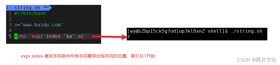

  • 查找子字符串:使用 expr命令,可以进行四则运算和字符串操作,expr index是在字符串中查找字符

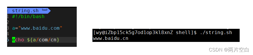

${string/substring/replacement} # 使用$replacement, 来代替第一个匹配的$substring ${string//substring/replacement} # 使用$replacement, 代替所有匹配的$substring ${string/#substring/replacement} # 如果$string的前缀匹配$substring, 那么就用$replacement来代替匹配到的$substring ${string/%substring/replacement} # 如果$string的后缀匹配$substring, 那么就用$replacement来代替匹配到的$substring

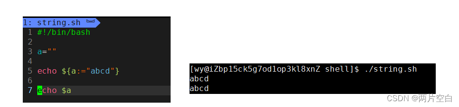

  • 判断与默认值
${str:-DEFAULT} # 如果str为空, 那么就以DEFAULT作为返回值 ${str:=DEFAULT} # 如果str为空, 那么就以DEFAULT作为返回值, 并将str赋值为DEFAULT ${str:+OTHER} # 如果str不为空, 那么就以OTHER作为返回值 ${str:?ERR_MSG} # 如果str为空, 那么输出报错信息ERR_MSG并推出程序

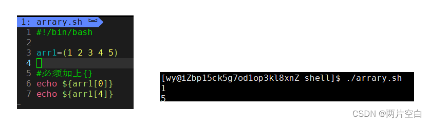

#!/bin/bash arr1=(1 2 3 4 5) #单独定义数组分量 declare -a arr2 arr2[0]=a arr2[1]=b arr3[5]=e

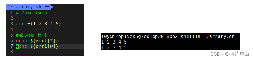

  • 获取数组元素
需要使用下标的方式来访问。并且必须加上花括号。
使用"@"或者"*"可以访问数组的所有元素。

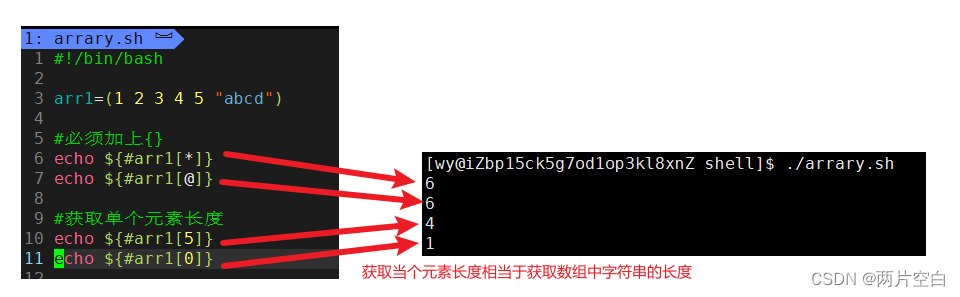

  • 获取数组长度
获取数组长度的方式和获取字符串长度的方式相同。

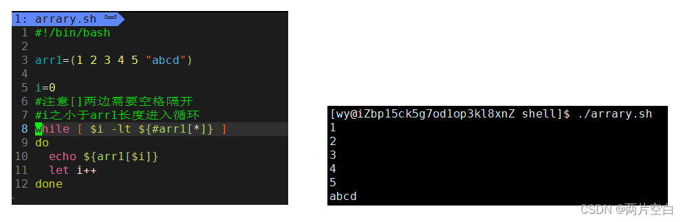

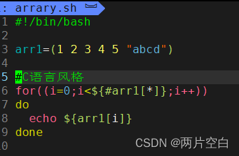

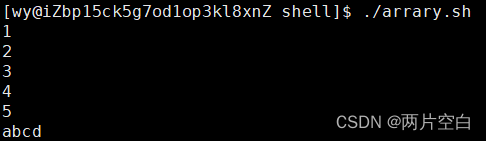

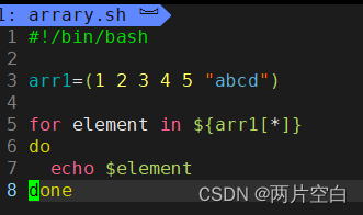

  • 数组遍历

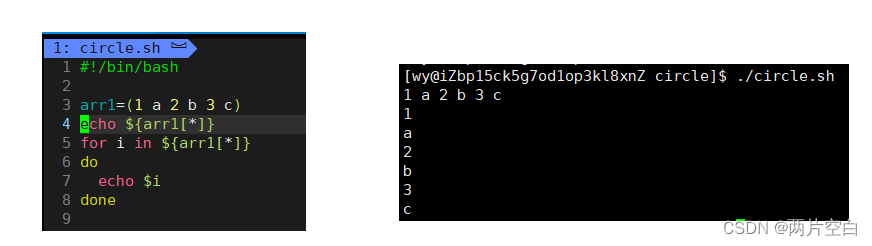

数组遍历有三种方式:
1. 标准for循环。在bash中适用,在sh中不适用
2. for in形式
3. while循环

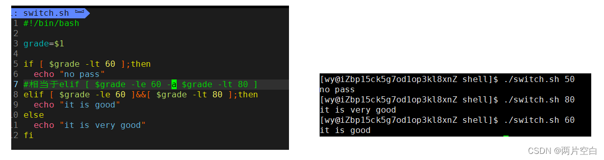

//单分子 if [ 条件表达式 ];then 语句 fi //双分支 if [ 条件表达式 ];then 语句1 else 语句2 fi //多分支 if [ 条件表达式 ];then 语句1 elif [ 条件表达式 ];then 语句2 elif [ 条件表达式 ];then 语句3 else 语句4 fi
  • 常用逻辑判断运算符
-f 判断文件是否存在 eg: if [ -f filename ]; -d 判断目录是否存在 eg: if [ -d dir ]; -eq 等于,应用于整型比较 equal; -ne 不等于,应用于整型比较 not equal; -lt 小于,应用于整型比较 letter; -gt 大于,应用于整型比较 greater; -le 小于或等于,应用于整型比较; -ge 大于或等于,应用于整型比较; -a 双方都成立(and) 逻辑表达式 –a 逻辑表达式; -o 单方成立(or) 逻辑表达式 –o 逻辑表达式; -z 空字符串; -x 是否具有可执行权限 || 单方成立; && 双方都成立表达式。
  • 例子

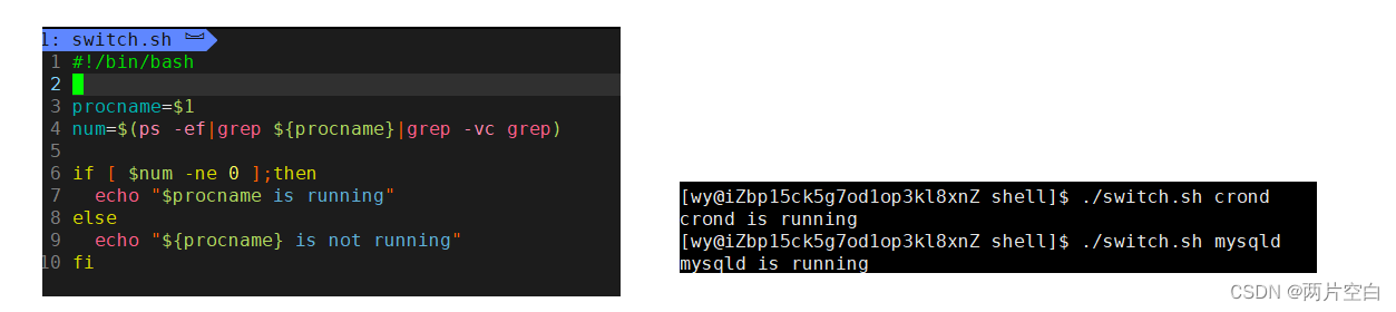

1. 使用单分支语句判断进程是否运行
$1: 获得传入脚本第一个参数。
$():脚本里使用,为执行括号里的命令。作用相当于反引号。
grep -v 不显示含有后面的字符串
grep -c 返回显示函数

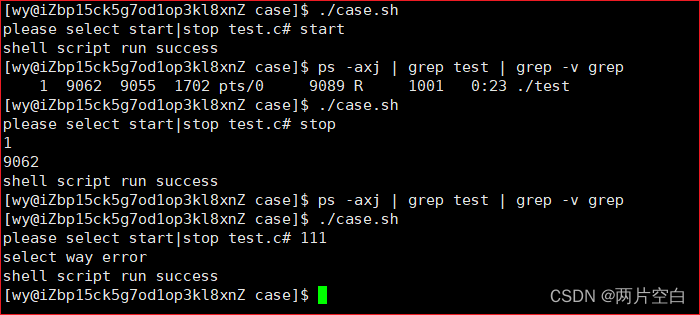

#找到对应模式,执行命令 case 模式名 in 模式1) 命令 ;; 模式2) 命令 ;; #以上模式执行完后,都会执行这里的命令 esac
  • 例子:使用shell脚本来启动和杀死一个进程。
首先:编写一个程序,让其进入死循环。
接下来编写shell 脚本
read 命令作用:将硬件键盘输入到对应变量中。
read -p:打印后面字符串
 #!/bin/bash read -p "please select start|stop test.c# " way case $way in start) gcc test.c -o test ./test & ;; stop) num=`ps -axj | grep test | grep -vc grep` echo $num if [ $num -eq 1 ];then testpid=`pidof test` echo $testpid kill -9 $testpid rm -f test else echo "test proc is not run" fi ;; #利用通配符来做其他选择判断 *) echo "select way error" ;; esac echo "shell script run success"

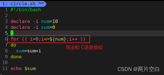

标准for语句
在shell脚本中支持一种和C语言for循环写法差不多的形式。但是在bash中适用,在sh解释器中不适用。
格式:
for (( ...里面写法和C语言类似... )) do 命令 done

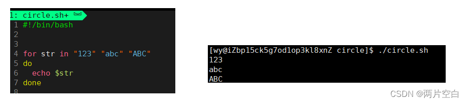

for...in循环语句
在bash和sh解释器中都适用
格式:variable 表示变量,value_list 表示取值列表,in 是 Shell 中的关键字。意思就是,顺序获取到在in右边元素列表的元素,直到取完。
for variable in value_list do statements done
获取元素列表的方式有下面几种方式:
  • 在in右边直接给出各各值,每个值之间用空格隔开。
遍历数组,实际就是将所有数组元素中间空格隔开,放到in右边。

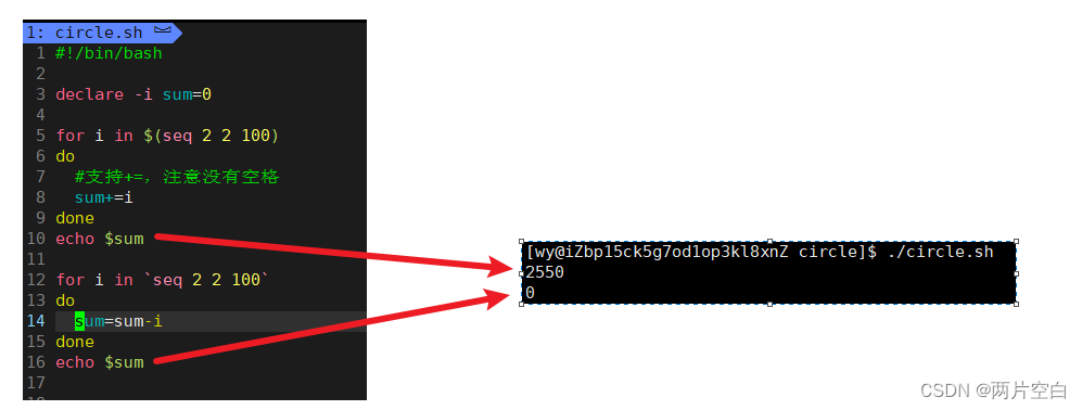

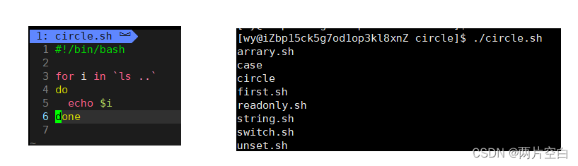

  • 使用命令的执行结果
用到$()或者反引号``来执行命令获得结果。
seq命令,获得某个范围内的整数,并且可以设置步长。
seq 2 2 100,是从2开始,每次加2,到100结束。

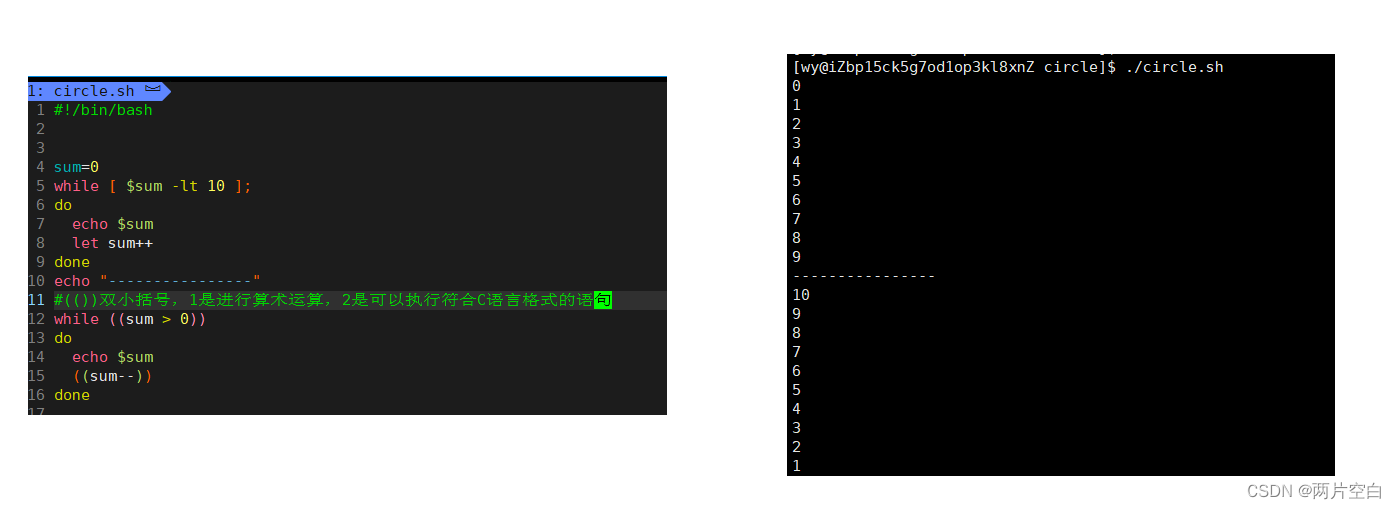

while循环语句
格式:
while 判断语句 do 命令 done
例子:
  • 死循环
  • 打印数字

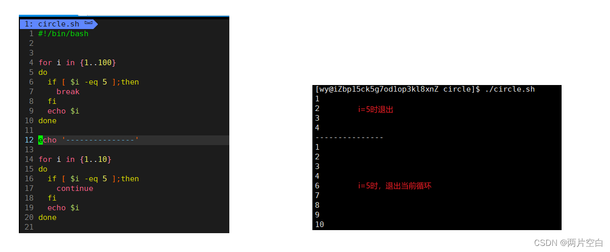

注意:shell脚本同样支持break和continue关键字,作用同C语言。

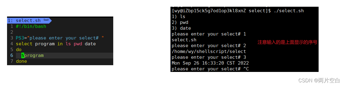

select语句
格式:
select param in list do 语句 done
select命令是一个无限循环,所以注意需要设置好退出循环条件。 select命令中,一般需要配合case命令。
注意输入是select选项的序号。
select一般结合PS3使用, PS3会在select选项后打印PS3的值。

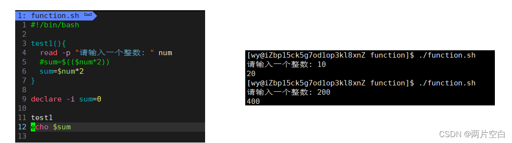

函数
介绍

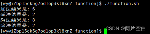

shell脚本中支持将一组命令集或语句形成一个可用块,成为shell函数。shell函数只需要定义一次,可以重复使用,提高代码的利用率。
结构:
#语法 funcname(){ 命令1 命令2 ... } #调用 funname

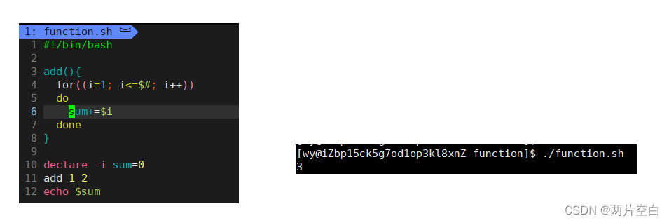

传参和使用:
传参直接在掉哦那个函数后面加上需要的参数,参数之间用空格分隔
在函数里面使用参数可以使用
  • $n:获得第n个参数
  • $#:获得传递参数的个数
  • $@或者$*:可以一次性获得全部参数

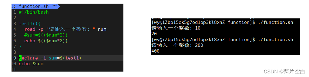

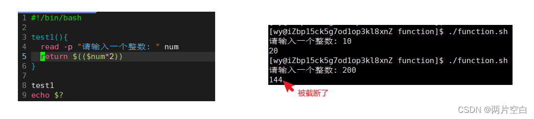

返回值:
函数可以看作是一条命令,函数里如果使用了return关键字,可以使用$?,获取到函数执行的状态码,即return的值。
但是,状态码只有8位,最大值为255。如果超过了255,会被截断。
如果想获取到的值不截断

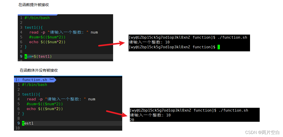

  • shell脚本的变量(不加local的)默认是全局有效,可以在里面进行操作,外面也能得到。
  • 在函数体内使用echo输出,在函数体外赋值
消除一个顾虑:
在函数体内如果使用echo,在函数体外,没有接收,会被打印。
如果在函数体外接收,不会打印。
注意点:
  • shell脚本中的变量默认是全局有效,如果想定义局部变量,需要加上关键字local。

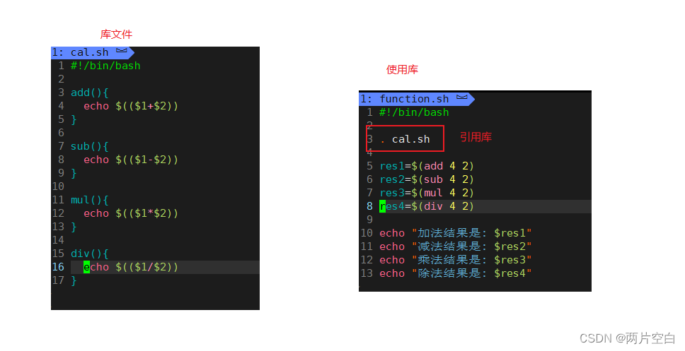

函数库
