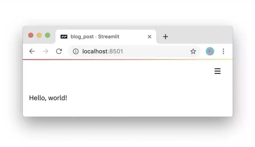

1、Hello world
Streamlit应用就是Python脚本,没有隐含的状态,你可以使用函数调用重构。只要你会写Python脚本,你就会开发Streamlit应用。例如,下面的代码在网页中输出 Hello,world!:
import streamlit as st
st.write('Hello, world!')

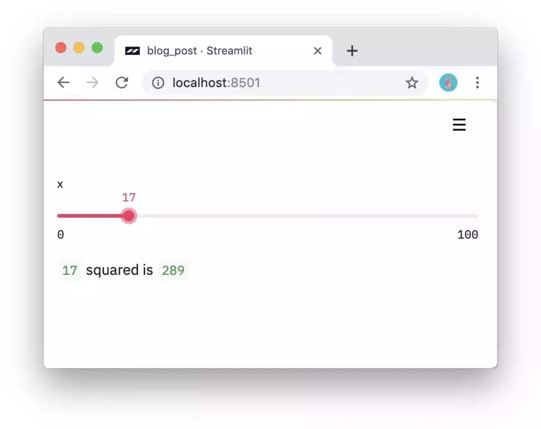

2、使用UI组件
Streamlit将组件视为变量,在Streamlit中没有回调,每一个交互都是 简单地返回,从而确保代码干净:
x = st.slider('x')
st.write(x, 'squared is', x * x)

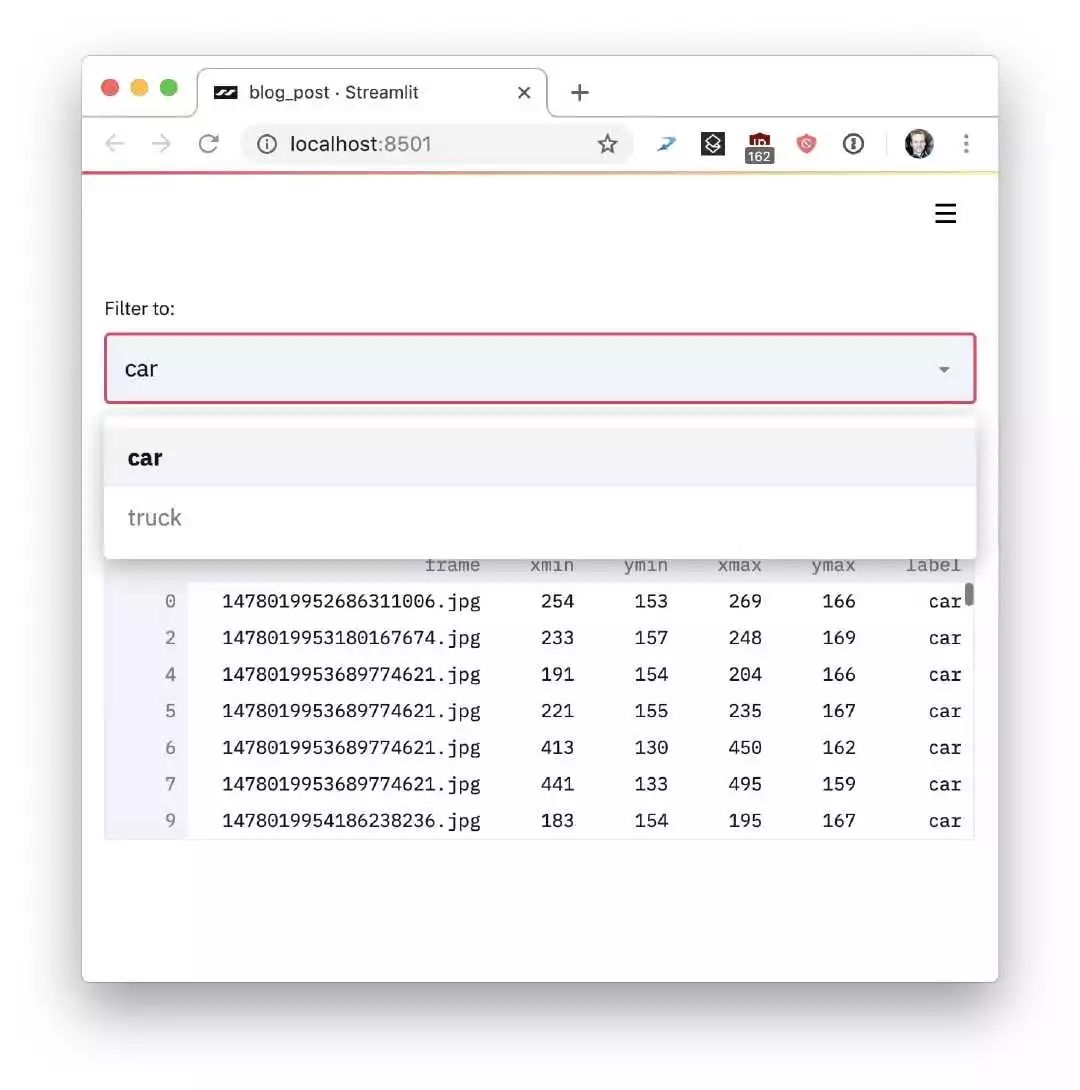

如果你要下载大量数据或者运行复杂的计算该怎么实现?关键在于安全地重用数据。Streamlit引入了缓存原语可以让Steamlit应用 安全、轻松的重用信息。例如,下面的代码只需要从Udacity的自动 驾驶车项目下载一次数据,从而得到一个简单、快速的应用:
import pandas as pd
# Reuse this data across runs!
read_and_cache_csv = st.cache(pd.read_csv)
BUCKET = "https://streamlit-self-driving.s3-us-west-2.amazonaws.com/"
data = read_and_cache_csv(BUCKET + "labels.csv.gz", nrows=1000)
desired_label = st.selectbox('Filter to:', ['car', 'truck'])
st.write(data[data.label == desired_label])

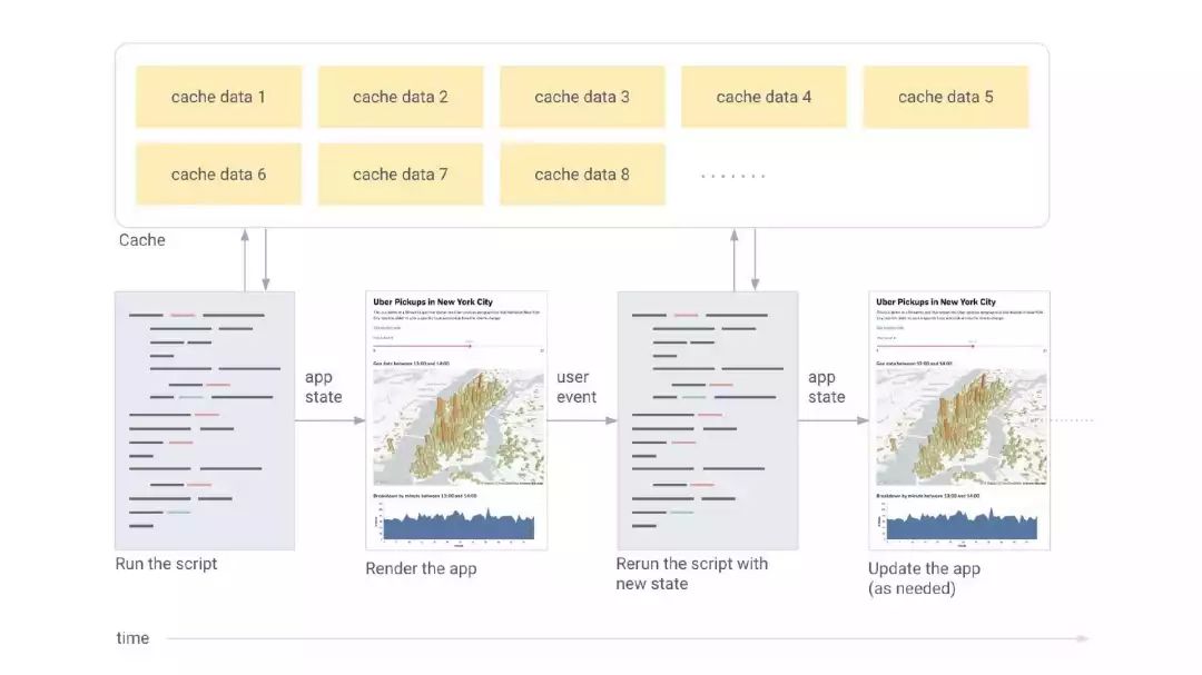

结果如下:7c0cf75385d7d8ece53710818d0b2605.png简而言之,Streamlit的工作方式如下:
  • 对于用户的每一次交互,整个脚本从头到尾执行一遍
  • Streamlit基于UI组件的状态给变量赋值
  • 缓存让Streamlit可以避免重复请求数据或重复计算

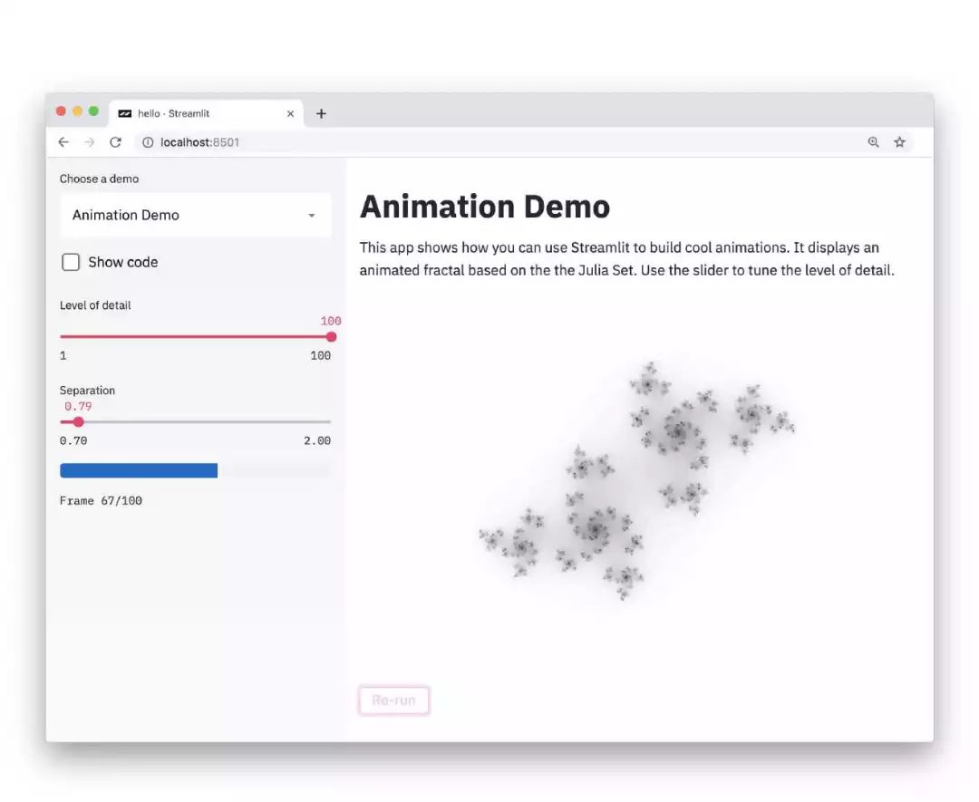

或者参考下图:6f2cf1ac8df3b5bb436725f9ba0f9d93.png如果上面的内容还没有说清楚,你可以直接上手尝试Streamlit!
$ pip install --upgrade streamlit
$ streamlit hello
You can now view your Streamlit app in your browser.
Local URL: http://localhost:8501
Network URL: http://10.0.1.29:8501

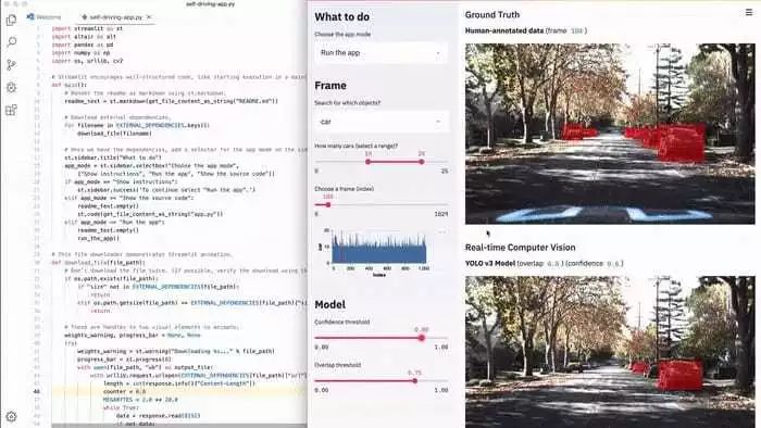

4、实例:自动驾驶数据集工具
下面的Streamlit应用让你可以在整个Udacity自动驾驶车辆照片数据集中进行语义化搜索,可视化人工标注,并且可以实时运行一个YOLO 目标检测器:2ee4193c9af4372de1821e4226d9a153.png整个应用只有300行Python代码,绝大多数是机器学习代码。实际上 其中只有23个Streamlit调用。你可以尝试自己运行:
$ pip install --upgrade streamlit opencv-python
$ streamlit run https://raw.githubusercontent.com/streamlit/demo-self-driving/master/app.py
