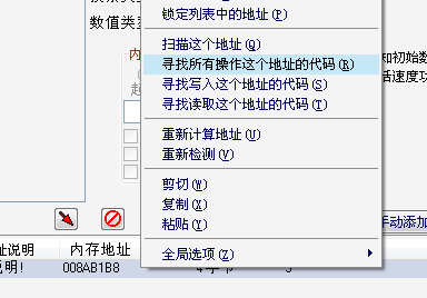

右键,寻找所有操作这个地址的代码:
然后再到包袱使用物品,出现如下代码:

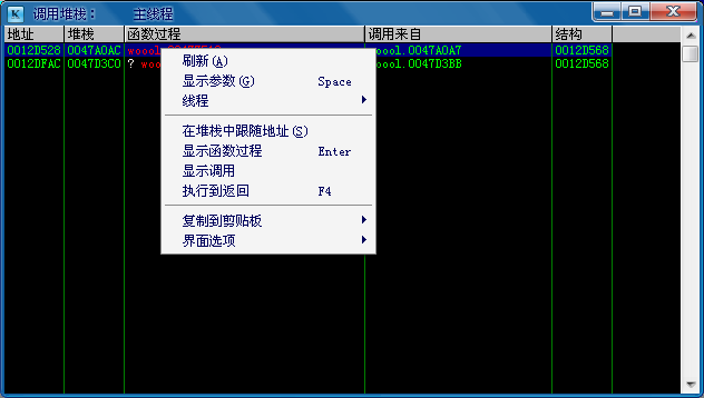

回到游戏,使用物品,游戏断下,然后按ALT+K或 鼠标点击,出现如图:
然后右键点击代码,如图:
点击“显示调用”,回到反汇编窗口:
出现调用的CALL,这里有两段代码,分辨对应了2个CALL,具体哪个CALL,就需要自己用测试CALL的工具测试了,我这里测试过了,是下面这个CALL:

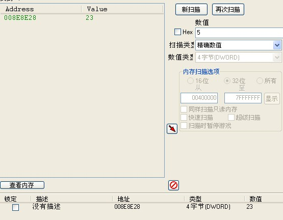

思想:根据选中的物品在背包中的位置,搜
如:选中第三格的物品,搜2,再选第四格的,搜3,,从而得到一个地址:
如图:

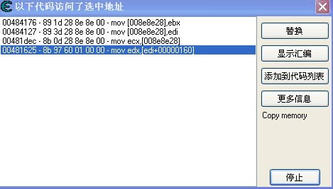

下访问此地址的代码,然后回到游戏中双击无法使用的物品,其目的是为了取得双击的关健代码,如图:
481625
然后od中直接在此处下断,返回游戏中双击使用武器,再分析堆栈即可。可能需要在找到关健call后,到关健call的头部下断才可,返回到最前面下断后才是

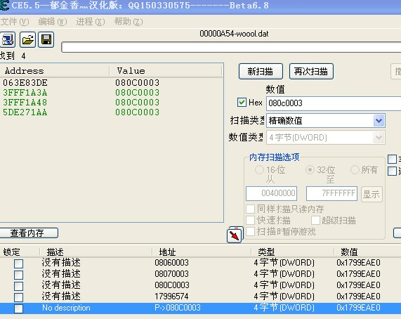

分析固定值的来历:
直接在ce中搜固定值,看是否有基址,此时出现四个地址,但都不是基址,继续用这四个值一个一个搜,有一个能得到基址:如图:
所以这个固定值的来历,就是:[3fff1a3a]+0这个里面的值就是这个固定值
