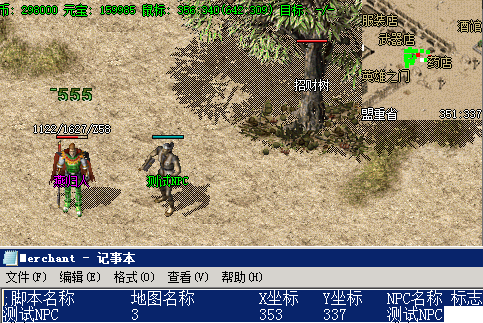

首先:在服务端目录Mir200中的Envir目录里面找到Merchant.txt,添加一行格式为:
【脚本名称 地图名称 X坐标 Y坐标 NPC名称 标志 形象 是否属于沙 是否移动移动间隔是否允许变色变色速度(秒)】中间分隔可以使用空格也可以使用tap分隔符。
建议所有的NPC使用excel表格做好后再复制到Merchant文件里面,因为excel文件好筛选排序,如想在【土城(地图编号为3)】的【353:337】处加一个名为【测试NPC】的新NPC使用脚本为【测试NPC-3.txt】可以加这么一行:【测试NPC 3 353 337 测试NPC】不填的默认为0。脚本的文件名有规则为:【文件名-地图代码.txt】。在调用时只需要写目录与文件名,【-地图代码】不用写。
接着:在Mir200目录中的Evnvir目录下的Market_Def目录里面新建一个【测试NPC-3.txt】文件,在这个文件里面写NPC脚本即可。Market_Def目录为NPC脚本根目录。如不想在根目录建脚本也可以新建一个文件夹,只要在上面的脚本名称里面带上路径即可。
