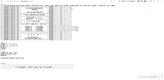

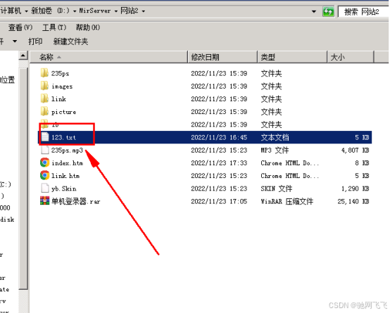

1、浏览器里检查列表地址是否可以正常访问。登录器读取的列表地址都是一个txt文本,例如:http://域名/123.txt,我们把列表地址复制到浏览器中查看是否能正常访问。
自己架设的传奇列表读取失败怎么办?
若是无法访问,优先可以联系服务器商确认是否有必须要备案域名建站限制或是网站域名/端口是否需要手动过白。
很多读取不到列表的多是因为服务器只支持备案域名建站,不支持未备案域名或是IP+80外端口,若是这种情况,可以把网站挪到另外的网站服务器,原服务器搭建的网站只放列表文件,这样单独过白下端口也能正常访问。
