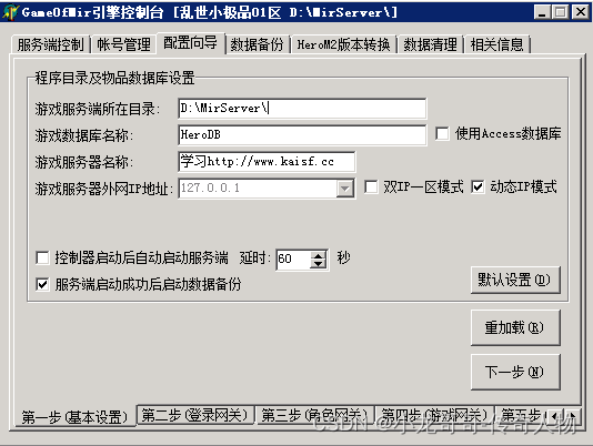

一、准备软件DBCommander 2000 Pro和传奇服务端(什么版本都行)。
二、简易安装说明:
1、安装设置DBCommander 2000 Pro
1)安装DBCommander 2000 Pro
2) 打开控制面板
3) 打开BDE Administrator. 点击 ‘Object‘, ‘New‘.
4) 选择STANDARD点击OK.
5)在左面的面版你可以看到standard1,改名为HeroDB
在右边的面版如下
Type STANDARD
DEFAULT DRIVER PARADOX
ENABLE BCD FALSE
PATH
修改为
Type STANDARD
ENABLE BCD FALSE
PATH D:\mirserver\mud2\DB (更改这里的默认D,你安装在哪个盘里就是哪个盘)
6)在左边的面版右键点击HeroDB选择‘apply‘.
7)关闭 BDE Administrator.
然后解压缩服务端文件到D盘(方便后续设置)
