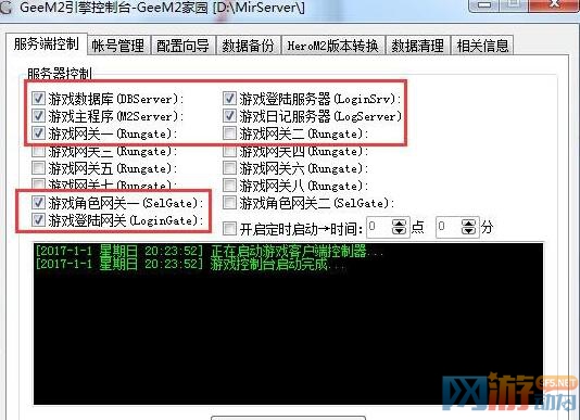

故障排除第一步:启动引擎之前,确定勾选了必须要启动的功能,那么那些是必须要启动的呢?下面看图。
必须勾选的有:游戏数据库,游戏登陆服务器,游戏主程序、游戏网关一,单机选一个,开区选3个。游戏角色网关一(选一个即可)、游戏登陆网关。
上面这些都是必须要勾选的,然后启动引擎,启动引擎之后,确定勾选的都正常启动,才行,必能出现端口重复,或者启动失败,或者其他的信息错误,特别是M2Server跟游戏角色网关+登陆网关。

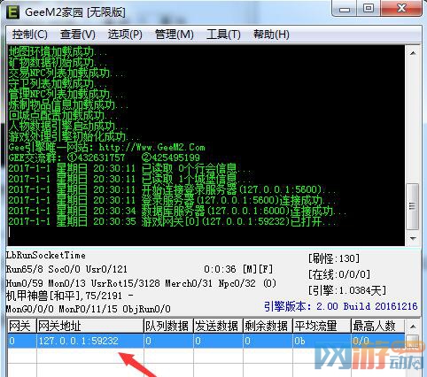

启动正常的M2Server,M2下面必须要有网关信息。

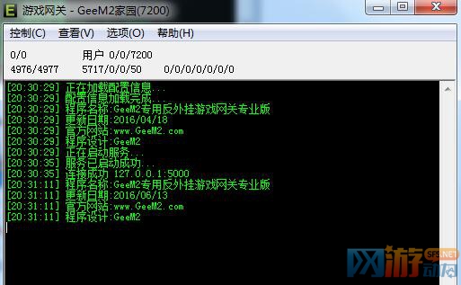

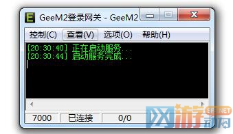

启动正常的角色网关
启动正常的登陆网关

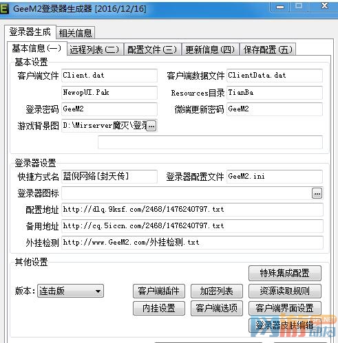

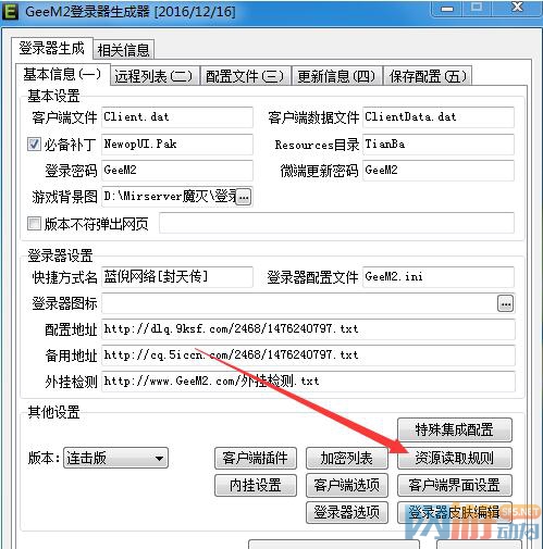

怎么知道登录器是否配套呢?把版本下载来,如果那个版本里面有一个自带的登录器,那么基本都是配套的,如果没有,那么必须要单独配置,配置GeeM2登陆器这个网站有教程,你们自己搜索一下。如果你会配置,直接打开登录器文件夹,找到MakeGameLogin.exe程序,打开,就可以开始配置了。

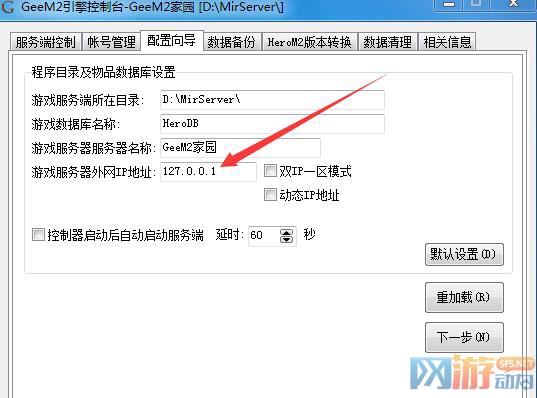

登陆器读取的列表信息跟引擎上不配套,什么意思呢?我们打开引擎控制器,也就是GameCenter,在配置向导里面可以看到当前这个游戏服务器的信息,就看2个地方,IP地址跟端口。
看IP地址:这里的地址如果写的127.0.0.1,那么在列表文件内,也必须写这个。

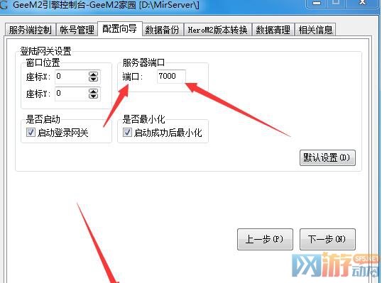

服务器端口这里写的是7000,那么你的列表内的端口也必须写7000
上面的信息也核对正确了,以后,那么就是PAK的问题了,如果这个服务端里面没有自带的配套登陆器,那么必须配置,否则也会出现进不去游戏或者进去游戏黑屏等问题,配置PAK的方法是在登录器上的资源读取规则里面,这个如果没有配置过,可以看一下站内的教程。不是很难。
