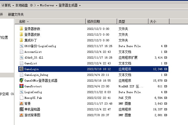

1、老GOM引擎1108的pak.txt就在登录器配置文件夹下,新GOM引擎的pak.txt在登录器生成器-登录器参数文件夹下

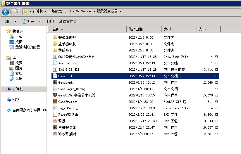

5、新GOM引擎的登录器生成器文件夹下有一个GameLogin文件,这是生成登录器时的必要文件,不能删除。集成补丁和登录器皮肤文件夹就很好理解了。

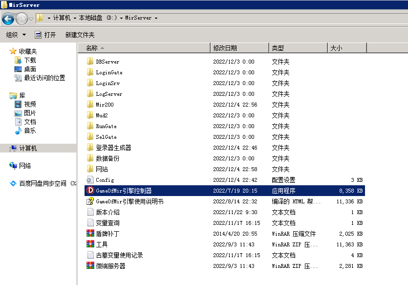

版本解压后可以看到MirServer文件夹里包含了DBServer、LoginGate、LoginSrv、LogServer、Mir200、Mud2、RunGate、SelGate、登录器生成器、数据备份、网站等文件夹和GameOfMir引擎控制器.exe,这些都是版本重要文件,缺一不可,配置前可以先检查下版本的完整性

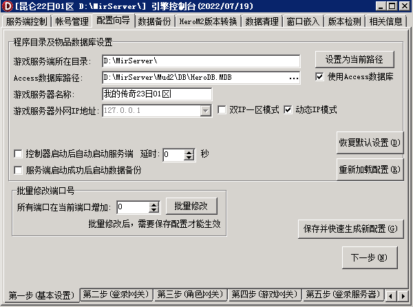

打开GameOfMir引擎控制器.exe,点击【配置向导】,游戏服务端所在目录填写版本所在目录,最后\符号结尾,比如:D:\MirServer\
Access数据库路径默认是勾选Access数据库,路径填写D:\MirServer\Mud2\DB\HeroDB.MDB,如果是你的版本目录不在D盘,可以点…手动选择路径,版本路径\Mud2\DB\HeroDB.MDB
游戏服务器名称就是游戏服务器名+区名,如我的传奇23日01区
游戏服务器外网IP地址直接勾选动态IP模式即可,点击下一步

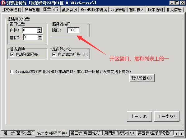

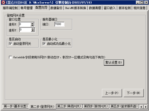

登陆网关设置如果你是首区,可以直接点默认设置,或是将服务器端口改为其他端口,如7001,如果你已经开多区,切记服务器端口不要冲突了,冲突了会影响开区。登录网关的服务器端口就是列表上的开区端口,后面修改列表会用上,设置好后下一步

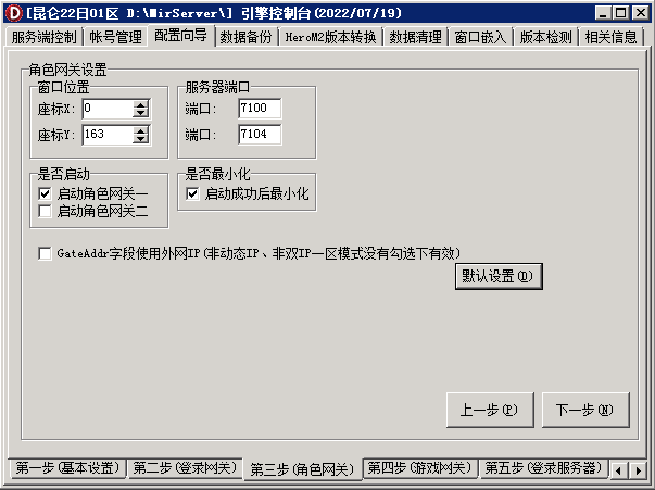

角色网关设置也是一样的,首区可以直接点默认设置,或是修改个端口,端口不要和登录网关端口冲突了,设置好后下一步
传奇开服教程之新GOM引擎登录器配置教程_传奇服务器_09

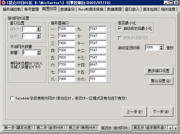

游戏网关设置多了个开启网关数量,可以开1个或多个,单网关负载50-100人,若是攻城人多建议开4-8个网关,端口默认设置即可,设置好后下一步

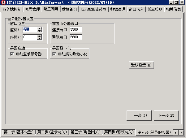

登录服务器设置也是首区默认设置,端口莫要冲突,设置好后下一步
传奇开服教程之新GOM引擎登录器配置教程_传奇开服_11

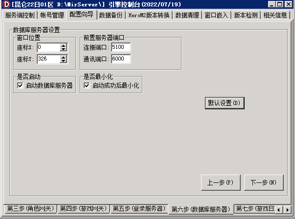

数据库服务器设置也是首区默认设置,设置好后下一步
传奇开服教程之新GOM引擎登录器配置教程_传奇开服_12

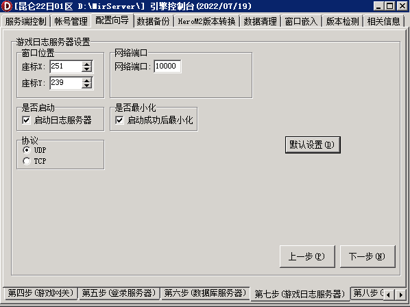

游戏日志服务器设置也是首区默认设置,设置好后下一步
传奇开服教程之新GOM引擎登录器配置教程_传奇开服_13

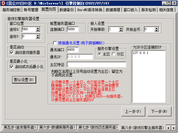

游戏引擎服务器设置也是首区默认设置,设置好后下一步
传奇开服教程之新GOM引擎登录器配置教程_传奇开服_14

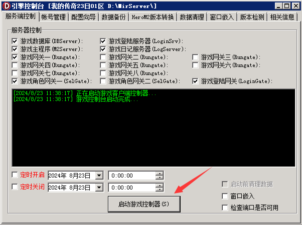

保存,生成新的游戏服务器配置文件,然后启动游戏控制器
传奇开服教程之新GOM引擎登录器配置教程_传奇私服_15

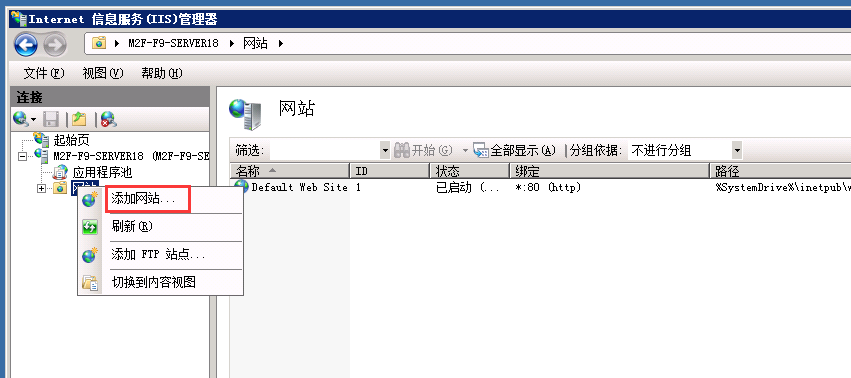

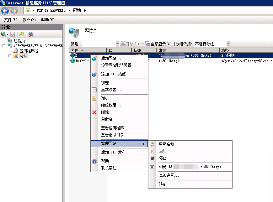

打开IIS管理器,点击主页-网站,右键【添加网站】,网站名称随意填写,只有你自己能看到,应用程序池选择默认的,物理路径即网站文件夹路径,点击..选择刚刚复制到E盘的网站文件夹,类型一般选择http,IP地址不管会自动分配,端口如果你的网站域名是备案域名,填写80,如果你的网站是未备案域名则填写80以外端口,如88、666、99等。
传奇开服教程之新GOM引擎登录器配置教程_服务器_18
主机名我就要着重说下了,主机名可以填写域名或是IP,有些机房管控严格可能不支持IP+端口或是未备案域名+80外端口搭建网站,这种情况就还需要台专门放网站的服务器或是空间。
传奇开服教程之新GOM引擎登录器配置教程_传奇开服_19
搭建好后选择站点,右键-管理网站-浏览,可以查看网站是否搭建成功

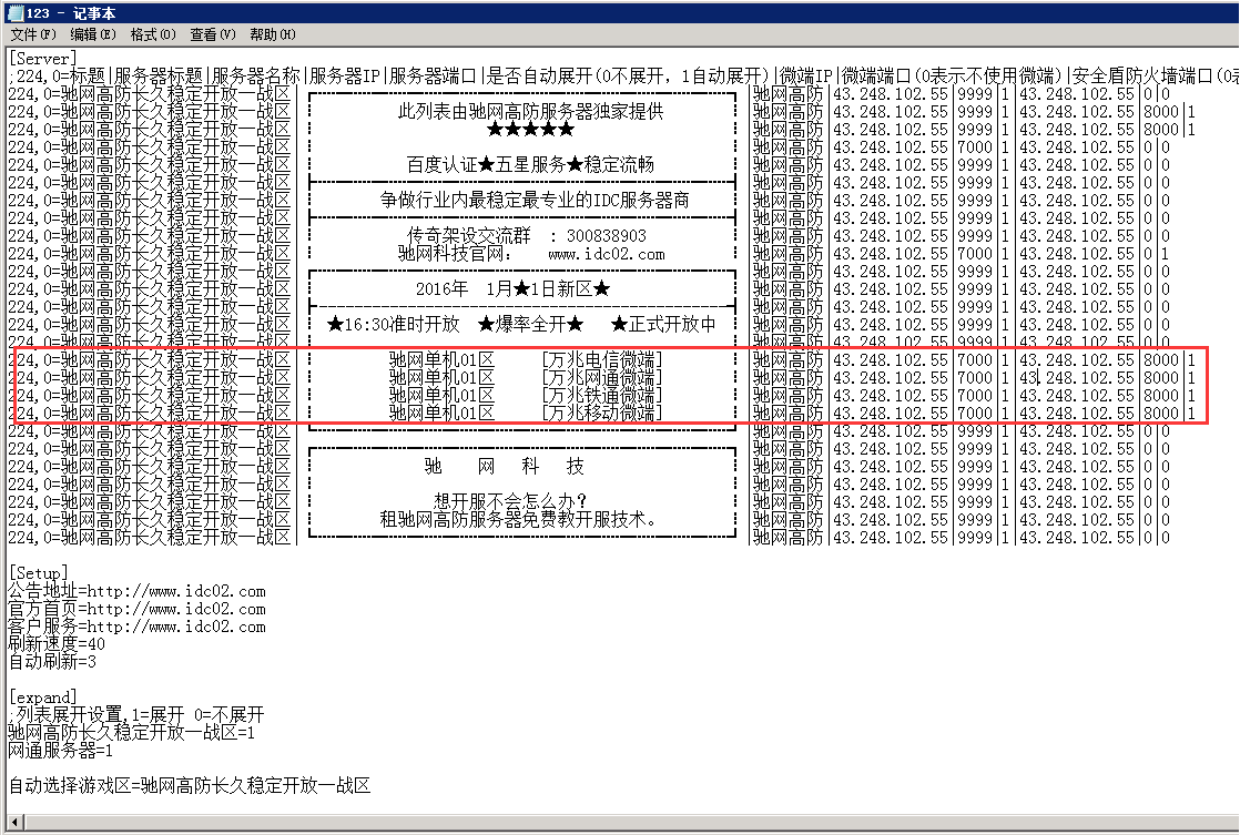

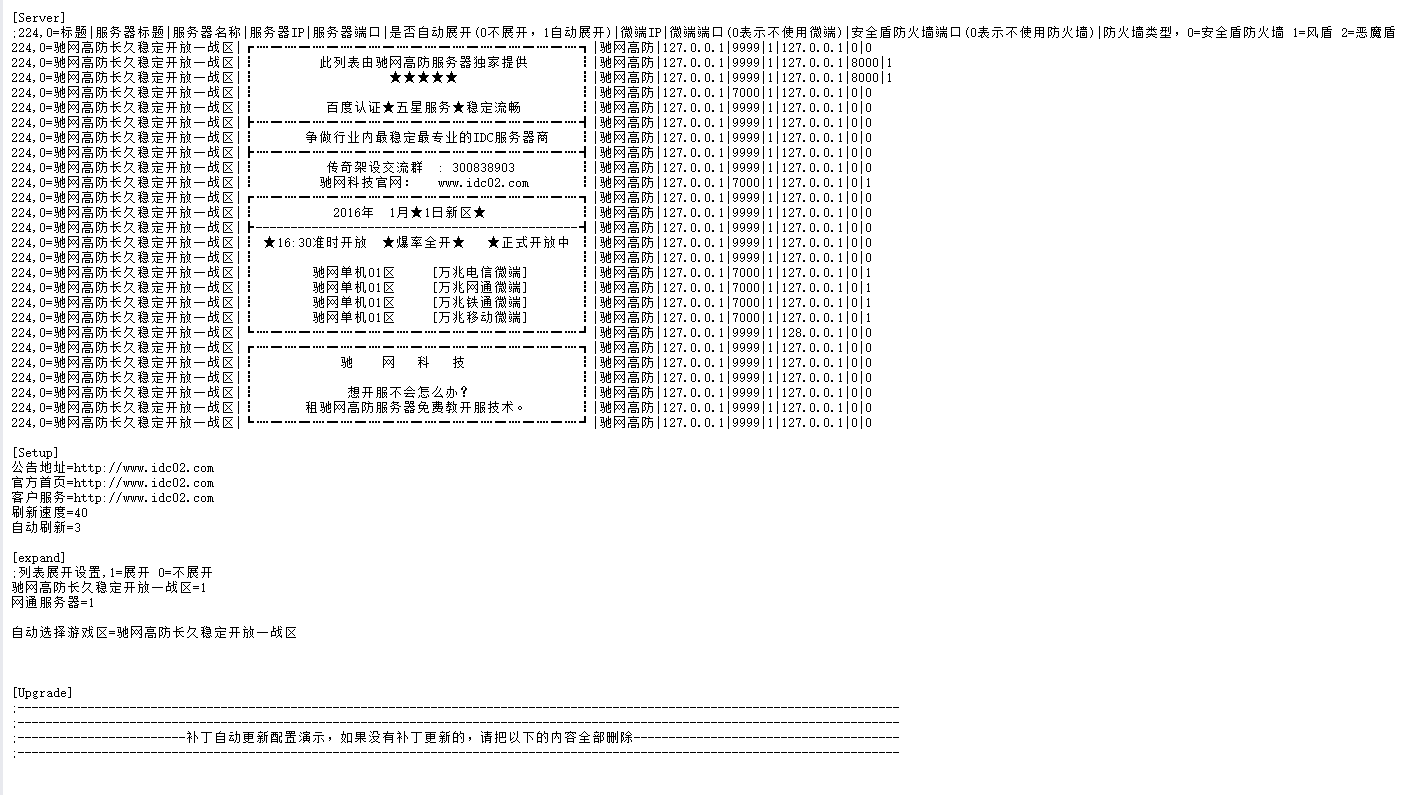

首先在桌面或是网站文件夹新建个TXT文档,列表我套用的是 pkp123上的列表格式,将列表内容全部复制粘贴到新的文档中,将列表中的127.0.0.1全部替换修改为你的服务器IP,选区四行中的开区端口和微端端口要和你设置的服务器端口一致
传奇开服教程之新GOM引擎登录器配置教程_传奇私服_21
传奇开服教程之新GOM引擎登录器配置教程_传奇服务器_22
传奇开服教程之新GOM引擎登录器配置教程_传奇服务器_23
传奇开服教程之新GOM引擎登录器配置教程_传奇开服_24
传奇开服教程之新GOM引擎登录器配置教程_传奇私服_25
传奇开服教程之新GOM引擎登录器配置教程_传奇服务器_26
开区端口或是微端端口其中一个端口不对,都是连接不上服务器的
列表的文字部分都是可以修改的,不过建议保持格式的美观

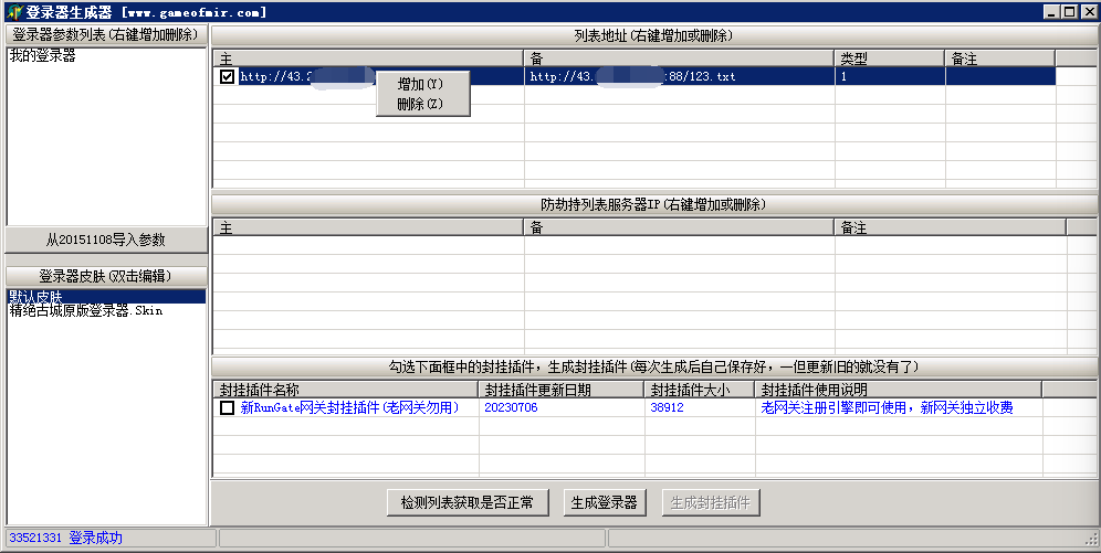

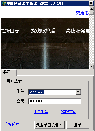

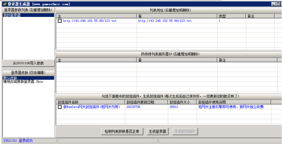

接着配置登录器,打开登录器生成器文件夹中的GameOfMir登录器生成器.exe,登录账号后可以看到生成器有几处设置:登录器参数列表、登录器皮肤、列表地址、防劫持列表服务器IP、封挂插件。分别讲下这几点
传奇开服教程之新GOM引擎登录器配置教程_传奇服务器_27
传奇开服教程之新GOM引擎登录器配置教程_传奇私服_28

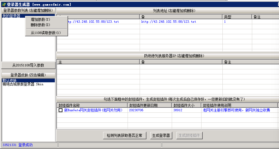

服务器参数列表就是包含登录器皮肤、游戏界面UI、游戏启动背景图片等各种登录器参数的文件夹,右键可添加/删除,编辑后可在登录器生成器-登录器参数-账号中看到设置好的文件夹。

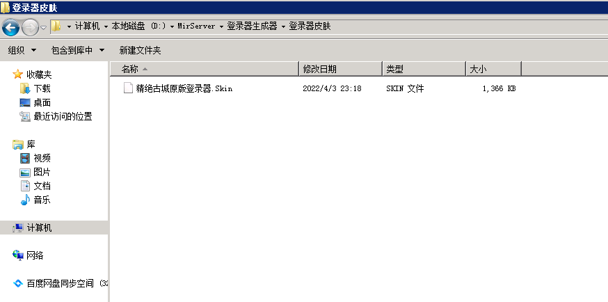

登录器皮肤就是选择登录器生成器-登录器皮肤文件夹中有的皮肤,如果是要新加皮肤,将做好的皮肤放到登录器皮肤文件夹即可。

列表地址栏右键可删除/增加列表地址,或是打开登录器生成器文件夹下的GameList.txt文档修改列表地址,保存后打开登录器生成器可直接选择
传奇开服教程之新GOM引擎登录器配置教程_服务器_31

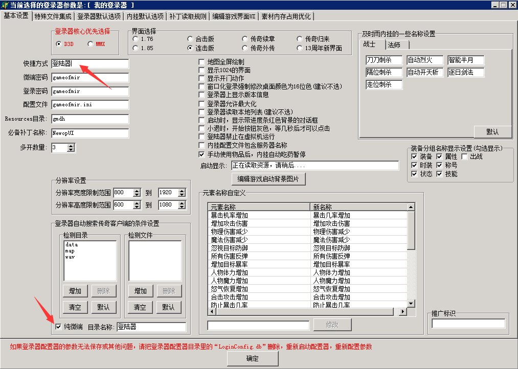

新GOM引擎只能用官方的封挂网关,需要的可以勾选上。设置完成后点击生成登录器就会弹出新的设置框。

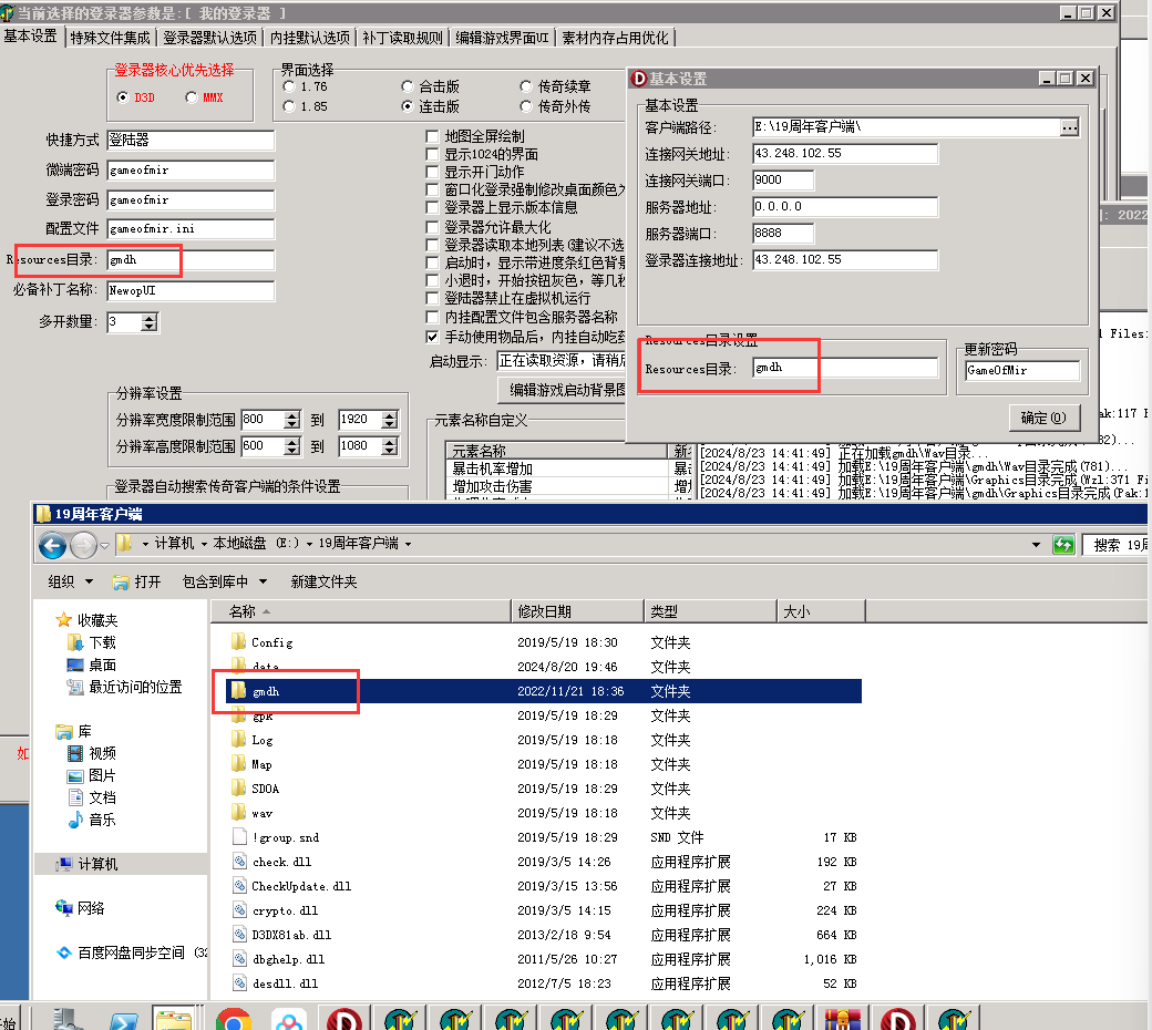

修改的内容不多,快捷方式填写你的服名称,勾选“纯微端”即可,要注意Resources目录就是补丁文件夹名称,解压出来的补丁文件夹名称需要和这个一致。设置好后点击确定生成,确定列表地址生成即可。

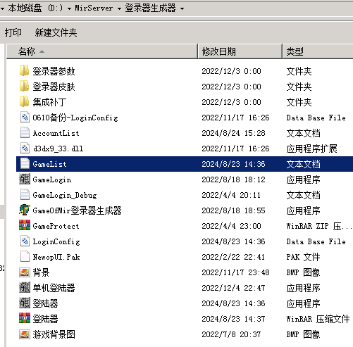

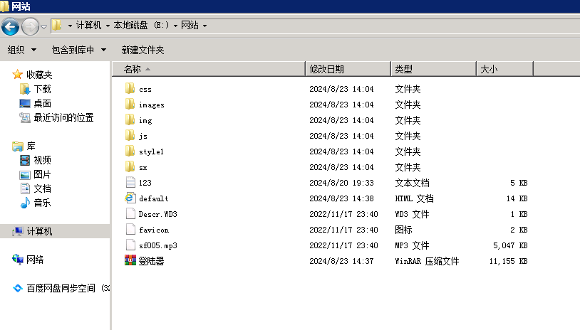

登录器生成后默认保存在登录器生成器文件夹下,将生成好的登录器压缩个包,复制到网站根目录
传奇开服教程之新GOM引擎登录器配置教程_传奇服务器_34

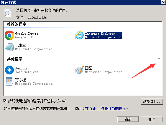

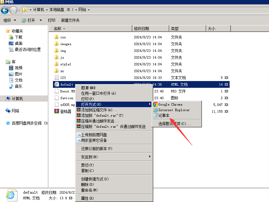

然后回到网站文件夹,找到网站的HTML文件,有可能叫index.html或是default.html,找到后选择文件,右键-打开方式选择记事本
传奇开服教程之新GOM引擎登录器配置教程_传奇开服_35
若是没有找到记事本选项,点击选择默认程序-其它程序(点击右边的+号,即可选择记事本)
传奇开服教程之新GOM引擎登录器配置教程_服务器_36

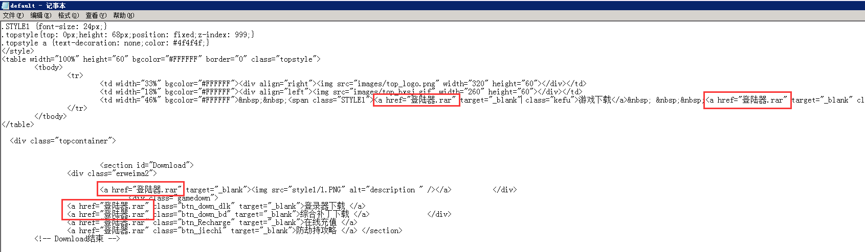

HTML文件用记事本打开后,快捷键Ctrl+F快速查找关键词下载,找到游戏下载的对应代码,一般来说有几处下载代码,在下载同行代码中,我们找到
传奇开服教程之新GOM引擎登录器配置教程_传奇服务器_37

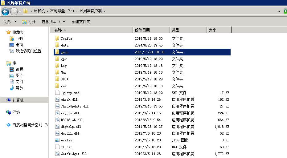

配置微端前我们需要先安装传奇客户端,然后将补丁解压到客户端根目录
传奇开服教程之新GOM引擎登录器配置教程_传奇开服_38

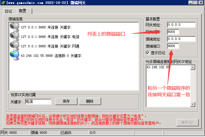

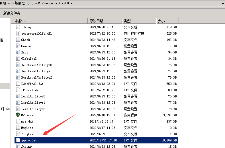

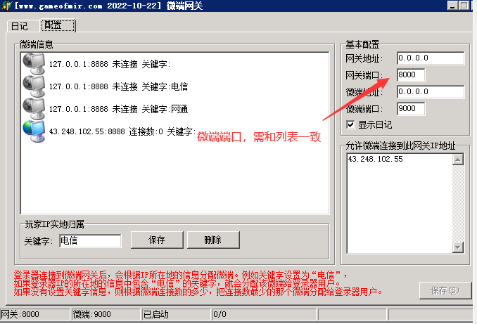

第一个UpdateGate微端网关,我们需要复制一份MirServer\Mir200中的qqwry.dat文件放到UpdateGate文件夹中,然后打开UpdateGate.exe程序,打开后会自动生成两个txt文件,将txt文件中的127.0.0.1改成你的服务器IP即可
传奇开服教程之新GOM引擎登录器配置教程_传奇服务器_40
传奇开服教程之新GOM引擎登录器配置教程_传奇私服_41
传奇开服教程之新GOM引擎登录器配置教程_传奇开服_42
传奇开服教程之新GOM引擎登录器配置教程_传奇服务器_43

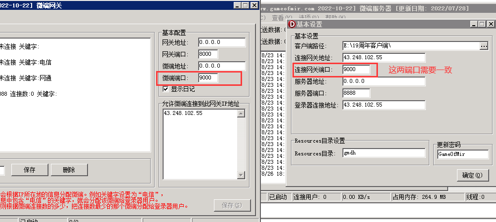

修改完成后保存,关闭UpdateGate.exe程序,然后重新打开,关于微端端口可以修改,但是修改需要注意,微端网关的网关端口即列表上的微端端口,这个端口修改了,列表上也要修改,不然会黑屏。微端网关上的微端端口和微端程序的连接网关端口需要一样,这里修改了,在微端程序那里也要修改。修改后保存即可,千万不要关闭了。

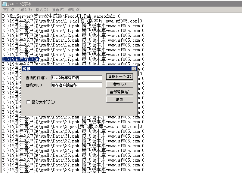

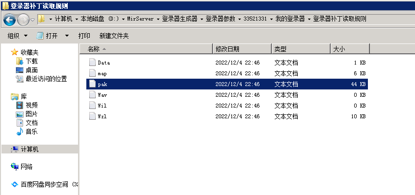

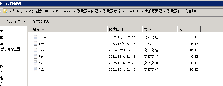

接下来配置微端程序,配置微端程序我们需要用到MirServer\登录器生成器\登录器参数\33521331\我的登录器\登录器补丁读取规则文件夹下的pak.txt,打开文件,我们先修改文档中客户端路径
传奇开服教程之新GOM引擎登录器配置教程_服务器_45
可以用快捷键Ctrl+H快速查找替换内容,全部替换后保存
传奇开服教程之新GOM引擎登录器配置教程_传奇私服_46

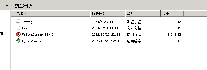

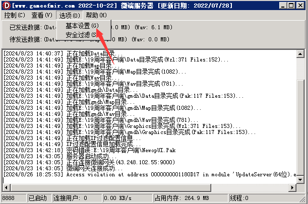

pak文件修改好后复制一份到微端服务器\UpdateServer文件夹下,然后双击打开UpdateServer(64位).exe程序,打开后会弹出pak文件密码错误或未知,先关闭不管它
传奇开服教程之新GOM引擎登录器配置教程_服务器_47

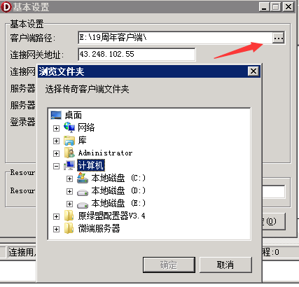

点击选项-基本设置,点击...先设置客户端路径
传奇开服教程之新GOM引擎登录器配置教程_传奇服务器_48
传奇开服教程之新GOM引擎登录器配置教程_传奇私服_49
连接网关地址喝登陆器连接地址的127.0.0.1都修改为你的服务器IP
传奇开服教程之新GOM引擎登录器配置教程_传奇开服_50
连接网关端口和微端网关的微端端口需要一致,服务器端口只要和其它端口不冲突就行
传奇开服教程之新GOM引擎登录器配置教程_服务器_51

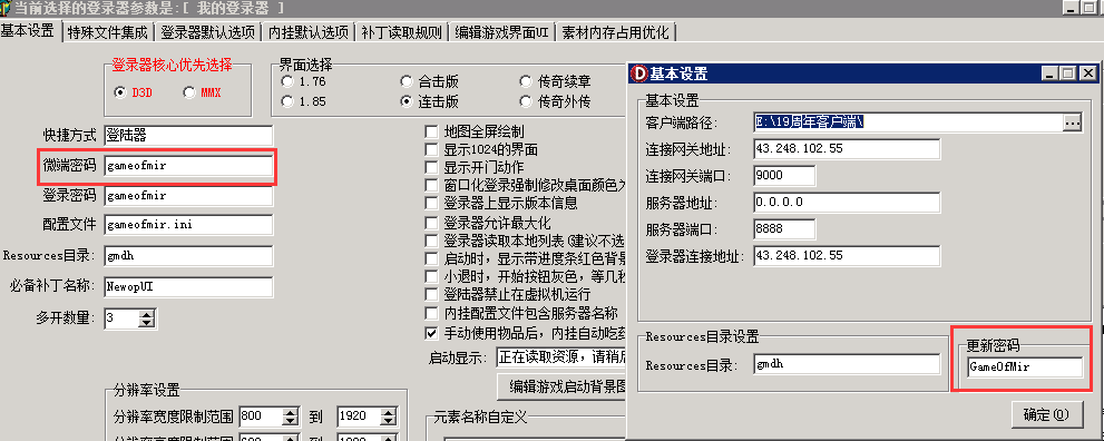

Resources目录即补丁文件夹,登陆器生成器、补丁文件名称和微端程序里的Resources目录需要一致,另外登陆器生成器和微端程序的微端更新密码也需要一致,设置完成后点击确定即可
