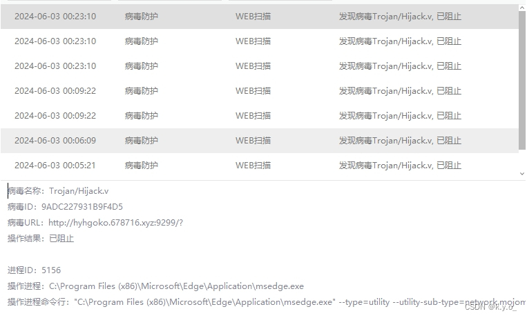

相信很多兄弟们都很怀念当年砍传奇的日子,空闲之余也会玩上一玩,去土药PK,在沙巴克皇宫激情四射。但是登录器里面携带的病毒也让我们非常头疼,你是否看到过下图的提示信息

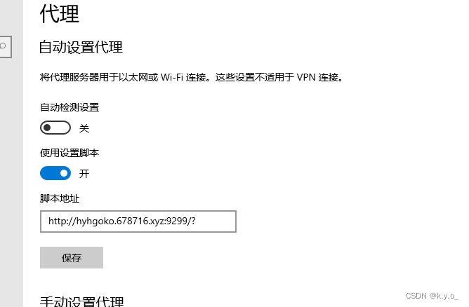

病毒是杀掉了,但是我们发觉网速好像变慢了,你检查了下DNS,原来是代理被人更改了,如下图

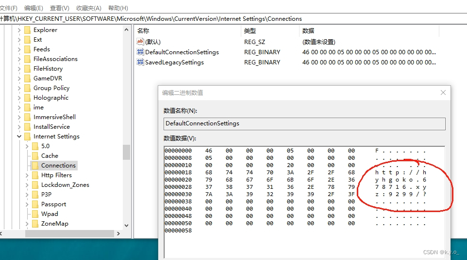

打开你的注册表,找到下图中的文件

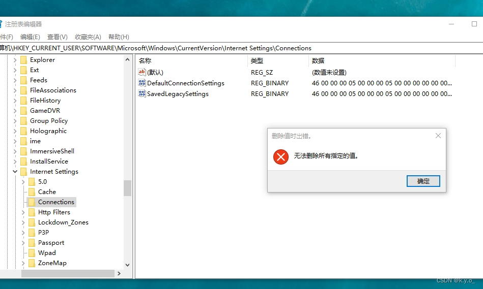

可以看到,文件中就有病毒的代理网址,这个时候你只需要删除已配置的两个文件,即图中蓝色图标的配置文件,有的小伙伴可能会遇到无法删除的情况

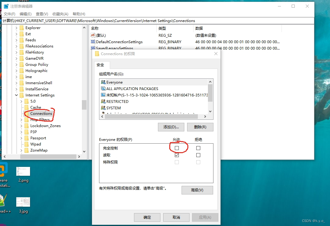

这时候需要在Connections文件夹中右键选择权限,给文件赋权,把完全控制勾上,如图

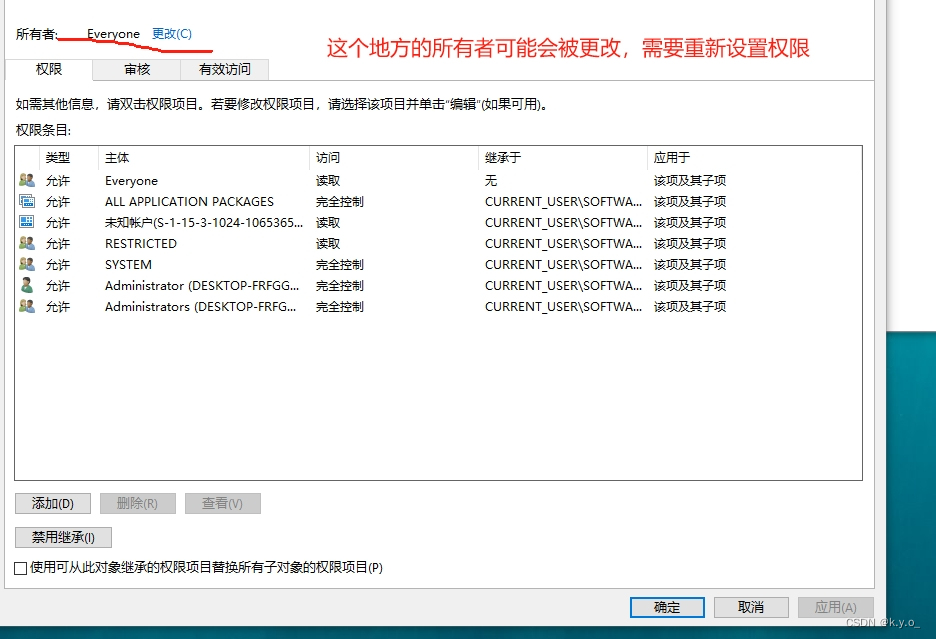

有的小伙伴可能还会遇到一个问题,系统不让你更改权限,这个时候你需要点击高级,如图
图中已经是我更改过的,大家只需要更改后,然后应用到所有就行了。
