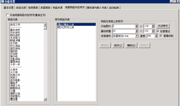

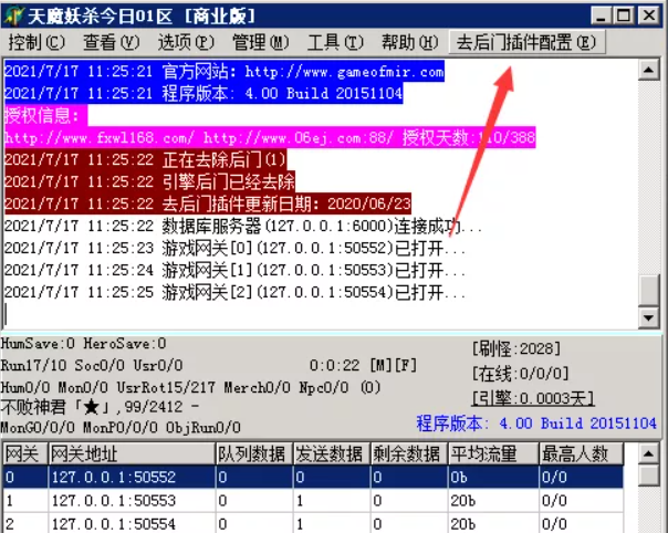

这些特效都是通过插件实现的,如果你还没有安装XF插件,就需要先正确安装插件。XF插件替换安装好后,启动引擎,打开M2-去后门插件配置-插件配置-地面物品光柱特效。
勾选【开启地面物品光柱特效】,将要添加光柱特效的物品选择好,选择pak文件,设置光柱特效的数量等,设置好后点击保存。要注意需要将【修复模式】和【普通绘制】勾选上,如果是不勾选上,会出现花屏的情况
重启引擎后光柱即可生效。如果你的光柱补丁不正常,也会不显示的,所以,在找光柱不显示的问题的时候,你要先弄清楚你的光柱PAK是否正常,可以先问卖版本的是否给你提供了光柱PAK补丁文件补丁是自定义的,你如果不想要光柱,你可以自由换其他的任何补丁,你如果有天马行空的其他特效,你也可以自由制作物品在地上的各种效果!
