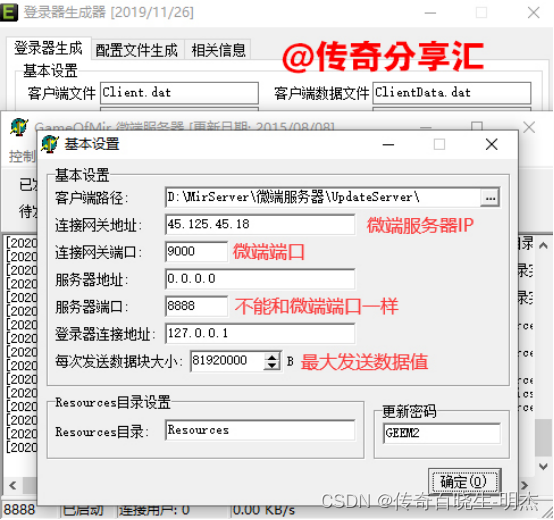

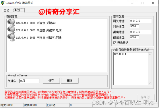

1.检查微端网关的IP和端口是否和列表上的一致,不一致需要改为一致的

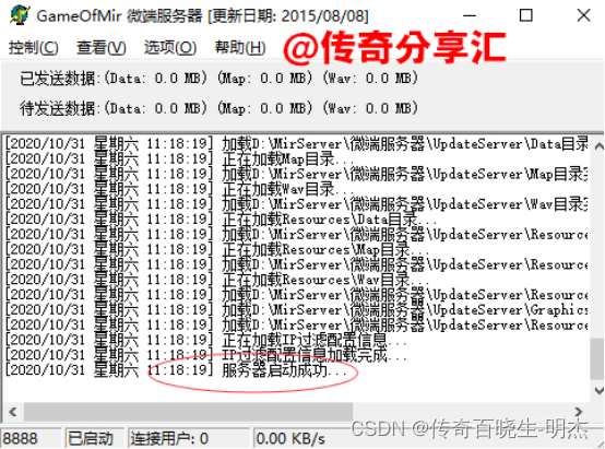

2.检查微端服务器是否正常启动,如果是没有启动,点击控制-启动服务就可以了

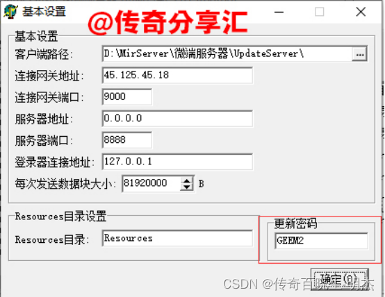

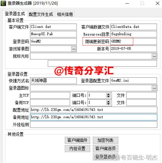

3.检查微端服务器设置,看更新密码和登录器上的更新密码是否一致,不一致改为一致即可,以登录器上的为准
4.检查pak文件的密码和路径是否正确,很多小伙伴微端配置不更新补丁多数都是这个原因

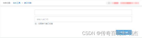

检查防火墙是否打开,打开了就关掉防火墙,因为微端配置是要用8000端口的,防火墙开启了,端口冲突自然是微端不更新的,关闭防火墙后还是不更新微端,可以用端口扫描检查8000端口是否开放,8000端口关闭的话设置开放端口即可,可以自己搜索教程,也可以联系IDC服务商操作
