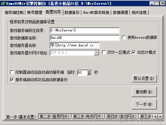

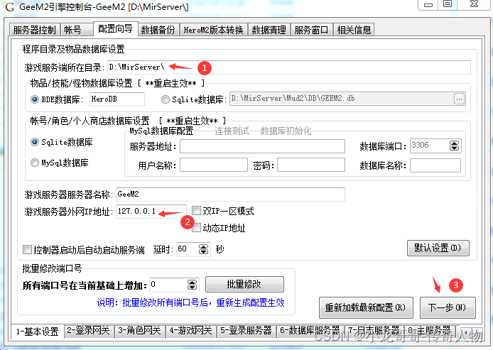

接下来我们找到服务端目录 (这里我以GEE引擎为例,其他引擎大同小异)打开GameCenter.exe (引擎控制台)。点击配置向导
首先看服务端目录是不是你的D盘目录,如果不是修改一下 , 接下来 把IP地址修改成127.0.0.1 这个地址代表是单机! 接下来我们点击下一步 有个(默认设置)的选项,我们直接点默认设置就可以,然后下一步 每一步都点这个默认设置 直至完成 保存!
