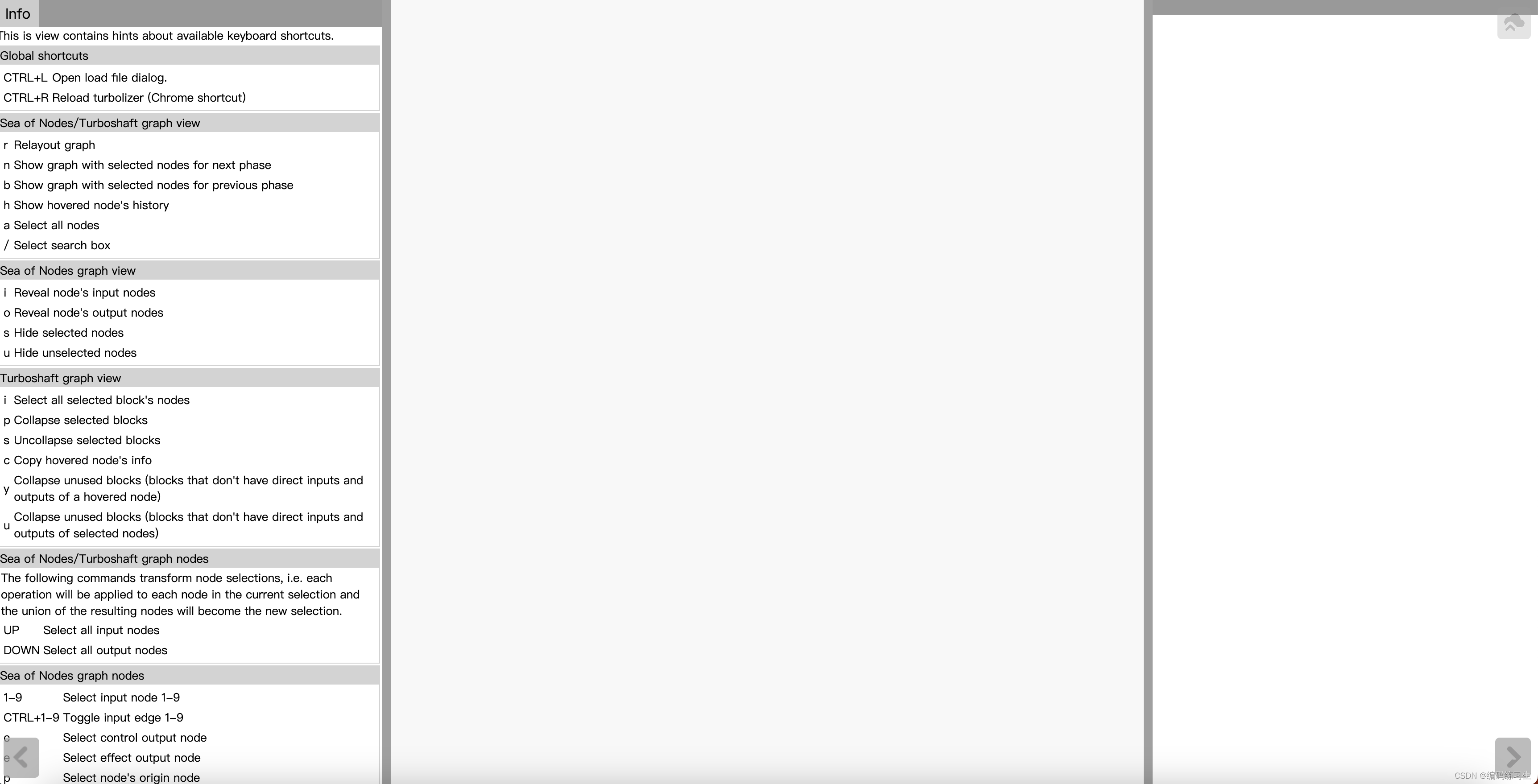

3.3 turbolizer使用
 # python2 python2 -m SimpleHTTPServer 8000 # python3 python3 -m http.server 8000
对于不同的python版本用对应的命令构建窗口,然后在浏览器中打开0.0.0.0:8000(注意要关闭tizi):

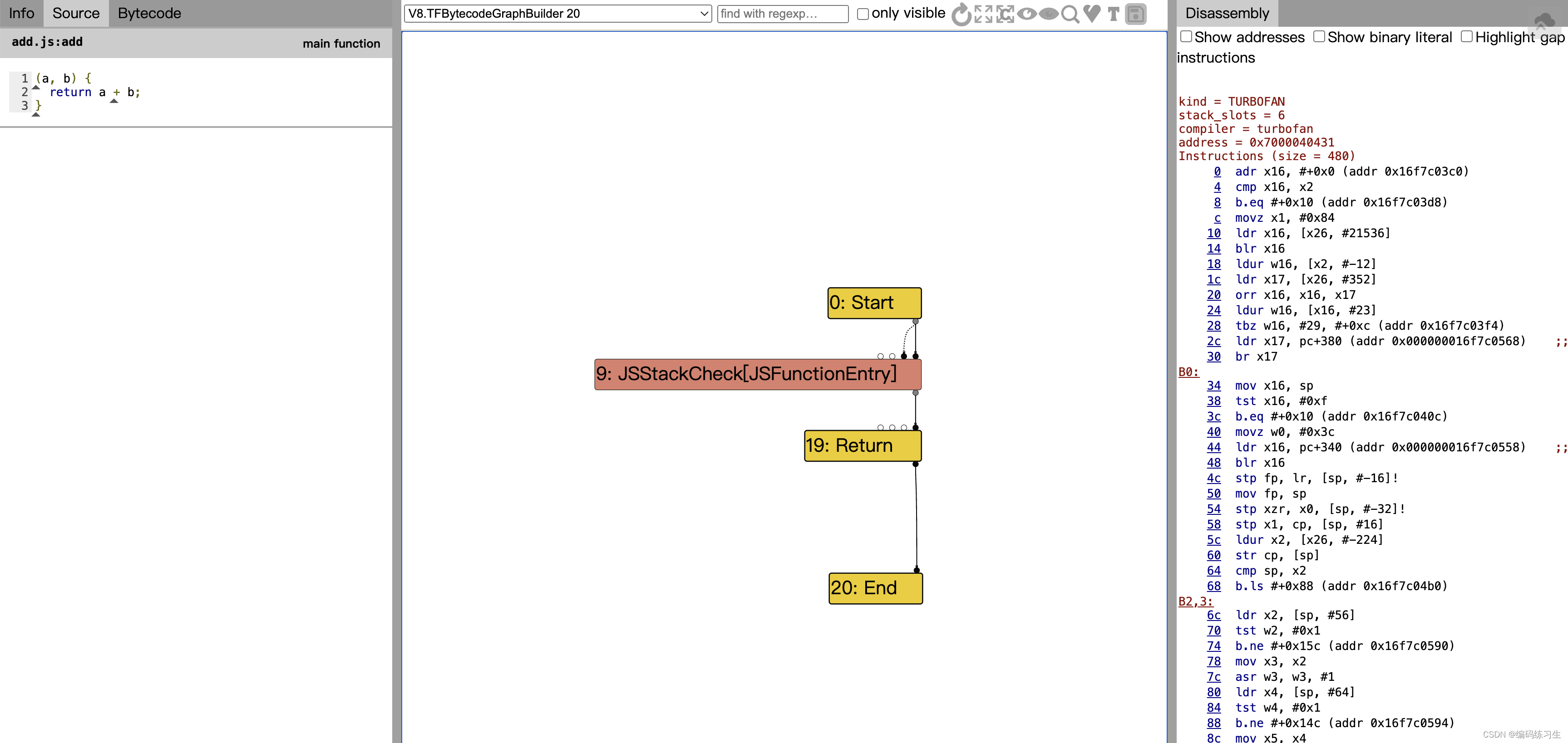

我们2.3的命令能够在目录下生成一个json文件,然后在页面中按Ctrl+L可以选择打开文件:

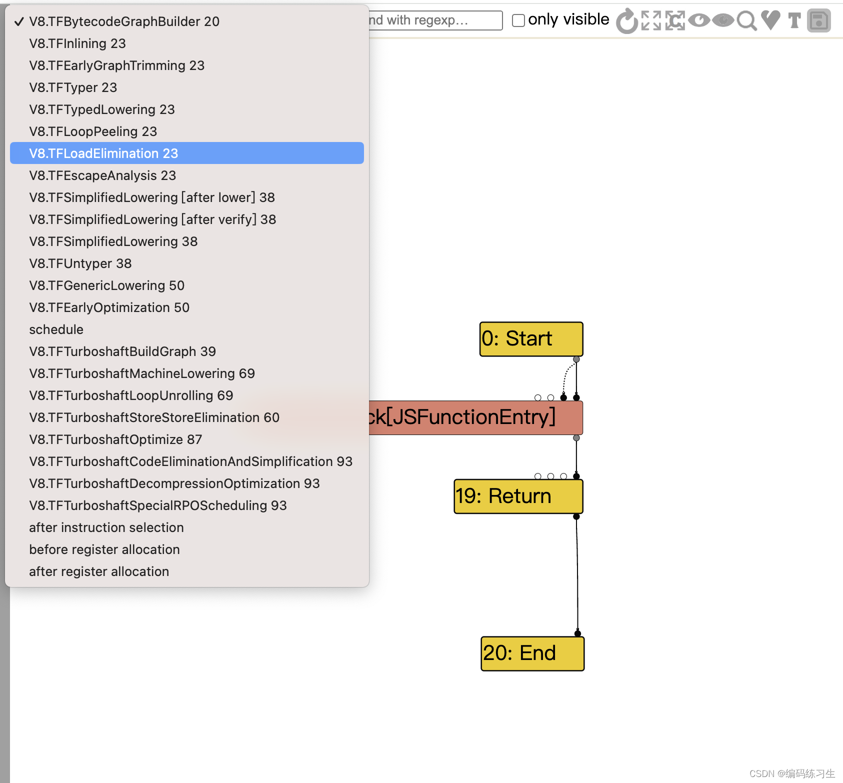

左边是程序代码,中间是javascript的IR(Sea of Node),右侧是汇编代码。中间一栏的左上角还可以选择pass,看每个优化之后的IR结构:
